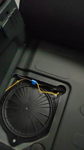

Alla fine la responsabilità è  dell'allestitore Robeta che aveva attaccato un rubacorrente al cavo della pompa diesel; Citroen lo ha staccato riattivando la funzionalità della pompa.
Ora ho un cavo pendente (giallo) e il DC-DC Charger (Votronic da 30A, a cui effettivamente arriva un cavo giallo della stessa sezione sul morsetto D+, mi sembra) che non carica più! Il venditore ha verificato lo stesso collegamento su van Robeta in negozio (per chi ha van Robeta, forse è il caso di controllare aprendo lo sportello tra i sedili per accesso a pompa gasolio, come da foto).
Può avere un senso la cosa?
E nel caso, come mai non ha dato problemi per circa 10.000 km?

Capperi, meno male che Robeta dovrebbe essere marchio di alta gamma...
Comunque il cavo che hai fotografato, con l'orrendo rubacorrente non è inerente alla pompa diesel (common rail) ma al gruppo pre-pompa elettrica/galleggiante serbatoio. Orrendo. Comunque anche io su Malibu' ho trovato collegamenti elettrici veramente alla"membro di segugio". Vittorio

Capperi, meno male che Robeta dovrebbe essere marchio di alta gamma... Comunque il cavo che hai fotografato, con l'orrendo rubacorrente non è inerente alla pompa diesel (common rail) ma al gruppo pre-pompa elettrica/galleggiante serbatoio. Orrendo. Comunque anche io su Malibu' ho trovato collegamenti elettrici veramente allamembro di segugio. Vittorio
Per molti aspetti (isolamento termico del van in primis) Robeta lo è.
Poi alla prima doccia mi son trovato con acqua nel van e scopriamo che bucando il pianale per mettere una boccola di sostegno tank grigie hanno forato un tubo piatto doccia! E ci può stare la svista/sfi**! Ma usare un rubacorrente sull'impianto di alimentazione lo fai di proposito!
Gio, Lucy & Toby (GSP)

Bene che hai risolto dai, purtroppo sono cose che possono accadere... anche se fa arrabbiare. buona strada. Ciao
In realtà ho risolto un problema (il motore si accende), ma me ne ritrovo un altro (il motore non carica la BS)!
E, francamente, non so cosa sia peggio!crying
