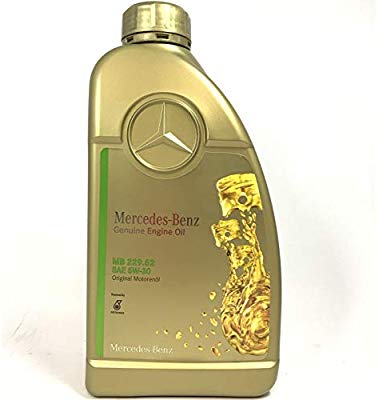

Inserito il 30/05/2019 alle: 10:24:59
In risposta al messaggio di sergiozh del 30/05/2019 alle 09:52:28
uso l'auto poco, circa 3-4 mila km l'anno e cambio l'olio ogni due anni. All'ultimo cambio d'olio il garagista mi disse che se l'uso cosi' poco va bene ogni due anni. stesso discorso per il mio scooter grosso: l'ultima
volta erano 4 (?) anni, lo uso pochissimo. il camper lo uso (1-2 viaggi annuali ora di durata ognuno di un mese circa) e faccio molti meno km di quelli che si possono fare con un cambio d'olio. E' mercedes sprinter  del 2007 e merceses dice di cambiare l'olio ogni due anni o entro x km (non ricordo quanti). Finora l'ho sempre cambiato dopo due anni. va bene secondo voi anche ogni tre anni  se si fanno meno km di quelli massimi tra i cambi d'olio o meglio fare come dice mercedes ?
Metterei un Castrol Edge professional o Mercedes con specifica Mercedes 229.52 gradazione 5W30,con questo sei tranquillo per almeno 4 anni e 40.000km.

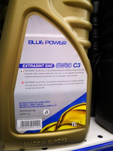

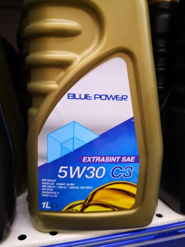

Inserito il 01/06/2019 alle: 13:33:24

Inserito il 01/06/2019 alle: 14:17:56
In risposta al messaggio di latrofa124 del 01/06/2019 alle 13:33:24
Ho trovato questo a 6€.
Il MB 229.52  5w30 che hai indicato prima secondo te va bene per il mio sprinter a diesel del 2007 ?
Vorrei un olio mercedes che duri tanto perche' vado al garage mercedes e quello ce l'hanno presumo.

Inserito il 01/06/2019 alle: 14:59:45
Mai sentito... Quello che non mi piace è che in internet non si trovi una scheda tecnica con i vari valori TBN, HTHS, le varie viscosità, flash point, etc per capire com'è l'olio. Poi 6€ mi sembrato veramente pochi date le certificazioni che ha di MB e GM.
