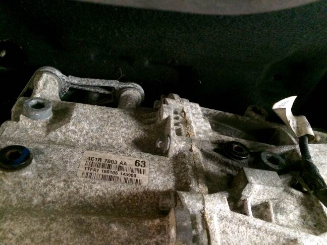

Salve  ho completato un laika  su meccanica Ford transit 101kw137cv 2,4
ora sto facendo da solo i tagliandi e cambiando l'olio del cambio  ne ho scaricato 2,5 litri 😳😳mi sembra un po' troppo !!
Nel libretto non ho trovato il giusto quantitativo ma cercando sul forum o visto che il livello è intorno a 1,3 / 1,6 lt
la domanda ma il livello su viale tappo è lo sfioro sul primo tappo x capirci quello in asse con la marmitta o quello più in alto ? !
Io ho messo del 75-90w e coretto sintetico ...
spero di essermi spiegato🙄 Per capirci il tappo vicino alla targhetta p quello più in alto perché per me chi a fatto il cambio prima di me si è basato su quello più in alto

Il giusto livello è quello più basso.....

Ottimo grazie!!! Per la gradazione 75-90w sintetico è il suo ??
dunque se è un po di più credo non guasta io andavo in giro con 2,5 lt e andava liscio come  l'olio

La quantità dell’olio motore, cambio, differenziale ecc. deve essere quella corretta, altrimenti prima o poi fuoriuscirà dalle guarnizioni o, molto più probabilmente, dai paraolio che cederanno. Se non sai la quantità vai (col libretto) al negozio di ricambi Ford e chiedi l’olio del cambio, di daranno quello con la viscosità adatta per il tuo mezzo e la quantità necessaria.

Quì si trovano istruzioni, quantità e codici dell'olio del cambio MT82
http://www.allfordmustangs.com/...
