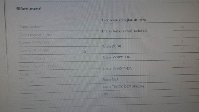

Questo è quanto indicato nel libretto iveco daily 35C13
Laika ecovip 2.i (2001) - Saluti a tutti da Roberto
