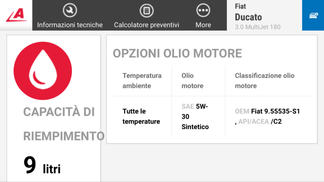

Ciao a tutti , chiedo agli esperti di meccanica se per il mio ducato possa andare bene il Selenia pure energy WR 5W-30 acea c2. Vedo che è possibile comprarlo on line ma vorrei conferma che sia quello giusto. Credo che anche quello originale sia 5 w30 e credo selenia sia quello consigliato da fiat.

Ciao Luca, va bene il selenia 5w30, queste sono le specifiche richieste da Fiat tratto da autodata che usiamo in officina come banca dati, comunque guarda anche sul libretto uso e manutenzione.
Ad ogni modo una volta che rispetti la gradazione 5w30 e la specifica C2 o superiore sei a posto..
