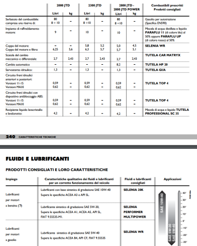

Ho guardato sul libretto dice selenia turbo diesel......cercando su Internet è un 10w40 saie b3 a base sintetica
il tornitore
il tornitore
25/08/2015 6260
Inserito il 07/08/2016 alle: 22:20:45
Se non sbaglio è questo il libretto di manutenzione
Dichiarano 5.7lt compreso il filtro olio, poi un olio 10W40 o 5W30 (anche se è 5W40 va bene, supporta meglio le temperature in estate) e richiede specifiche ACEA B4, API CF. Io consiglio un 5W30 perchè parte meglio da freddo e si ha un lieve risparmio di carburante. Ovviamente è consigliato un sintetico, ma anche un ottimo semi-sint è valido.
