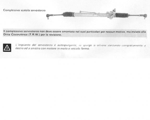

Quel modello di Ducato montava la scatola servosterzo a cremagliera, se uno dei braccetti perde, c'é una boccola usurata, o peggio un braccetto usurato (o entrambi), e non é un lavoro semplice...ai tempi c'erano specialisti che le revisionavano fornendole di rotazione.
Se la perdita non é molta, lascerei per come é, tenendo d'occhio il livello e rabboccando; magari cercando con calma una scatola di demolizione che sia bella asciutta. La sostituzione é veloce.
