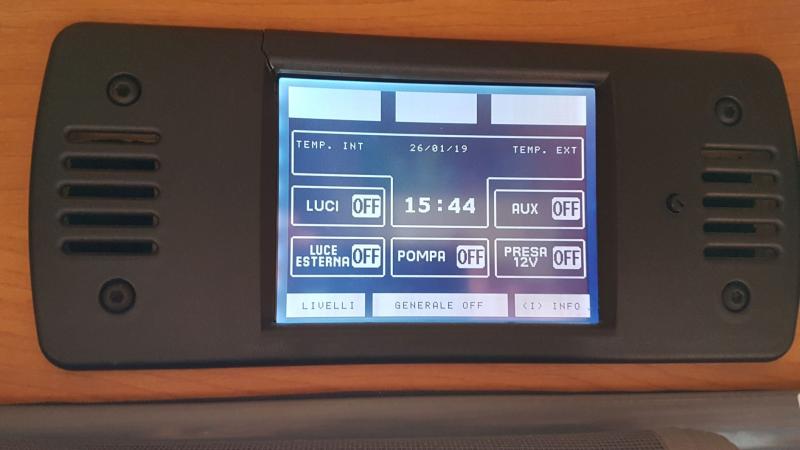

Salve a tutti, chi può aiutarmi? ho acquistato il mio primo camper ad ottobre ed ho notato che il pannello di controllo non mi rileva i livelli dei serbatoi, sia del recupero che della potabile...non capisco quale possa essere il problema. Inoltre nn capisco come funziona per programmare il riscaldamento.
Qualcuno sa consigliarmi qualcosa o qualcuno che capisca su queste cose...io sono della Provincia di Siena ma sono vicino anche a Perugia...se qualcuno mi sa aiutare ne sarei grato!!laika.jpg

i livelli non segnano perchè assenti o sporchi.
poi sei sicuro che con quella centralina si può programmare il riscaldamento?

i livelli non segnano perchè assenti o sporchi. poi sei sicuro che con quella centralina si può programmare il riscaldamento?
Ciao...credo di sì mi da l'impostazione di programma...
ma i sensori ci dovrebbero essere come in tutti i camper magari come dici saranno sporchi...come posso risolvere...grazie

Ciao...credo di sì mi da l'impostazione di programma... ma i sensori ci dovrebbero essere come in tutti i camper magari come dici saranno sporchi...come posso risolvere...grazie
Aceto o acido citrico

a volte la centralina è predisposta per gestire il riscaldamento ma poi manca l'interfaccia con la stufa...

Si ma devo arrivare al sensore...oppure metterlo dentro il serbatoio allungati con acqua e farcelo stare un Po?
perché per arrivare ai sensori credo sia un problema

In merito ai tuoi quesiti: ho la tua stessa centralina.
Per i livelli: anche a me non hanno praticamente mai funzionato. Per cercare di risolvere io ho sciolto 1kg di acido citrico in 5L di acqua. Ho messo nel serbatoio aggiungendo altri 20L successivamente. Con il serbatoio così mi sono fatto un giretto col camper per muovere l'acqua. Poi ho aggiunto altri 30L per riempire ulteriormente il serbatoio ed ho fatto un altro giretto.
Infine, ho aperto i rubinetti di cucina e bagno per far girare l'acqua con l'acido citrico nel circuito (per pulire anche quello e la pompa). Ultimo passaggio in area camper service per svuotare il serbatoio delle grigie.
Il risultato è stato che per qualche tempo i livelli hanno ripreso a funzionare. Dopo circa un annetto fanno di nuovo quello che vogliono...

Avendo la stessa centralina mi aggancio a questo thread con un quesito.
L'altro ieri sono andato al camper ed ho attivato l'impianto elettrico della cellula. La centralina non si accendeva ed emetteva un fischio di allarme.
Ho letto che potrebbe essere causato da una bassa tensione della batteria, ma il regolatore di carica del pannello solare indicava che le batterie erano "OK", con tensione di 12,8V.
Qualcuna ha idee?
Grazie a tutti,

Il pannello dove c'è l'indicatore e relativi elettrodi dovrebbero funzionare solo nel momento che si fa il test per vedere il livello acqua. Se invece gli elettrodi rimangono sempre sotto tensione durante l'uso del camper per effetto elettrolitico si forma  un deposito sopra gli elettrodi che col tempo ne impedisce  il corretto funzionamento, deposito rimovibile es. con un lavaggio acido. Per impedire il problema bisogna che gli elettrodi non rimangano sotto tensione quando non si fa il test livello acqua.

Ciao a tutti
Mi rispondo da solo.
Il mio problema era in effetti generato dalla bassa tensione della batteria servizi.
Una volta ricaricata completamente quella la centralina si è riattivata regolarmente.
Spero che l'info sia utile anche a voi.

Grazie...proverò a fare lo stesso e vedere cosa succede...cmq hai fatto tutto con 1kg di acido il resto è tutta acqua giusto
