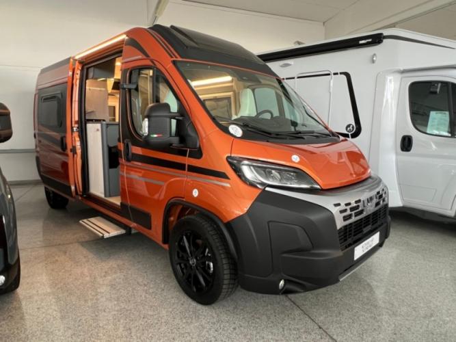

Inserito il 16/03/2026 alle: 15:58:12
In risposta al messaggio di grifolore del 16/03/2026 alle 15:35:09
Ho provato a fare una ricerca e parasasso-locaro dà proprio il parasasso standard, senza il quale si riempie il vano motore di ogni, quindi dubito non ci sia, quindi o è il paraspruzzi oppure solo quelle appendici che non mi viene il nome che monta Laika nei nuovi Kosmo Supreme booooo
No, le appendici che monta il Laika Kosmo Supreme sono profili esterni al passaruota, sono adesivi e servono per "conferire" un tono leggermente più aggressivo e off road...
Se vedi la foto, l'interno del passaruota è colore della carrozzeria.

No, le appendici che monta il Laika Kosmo Supreme sono profili esterni al passaruota, sono adesivi e servono per conferire un tono leggermente più aggressivo e off road... Se vedi la foto, l'interno del passaruota è colore della carrozzeria.

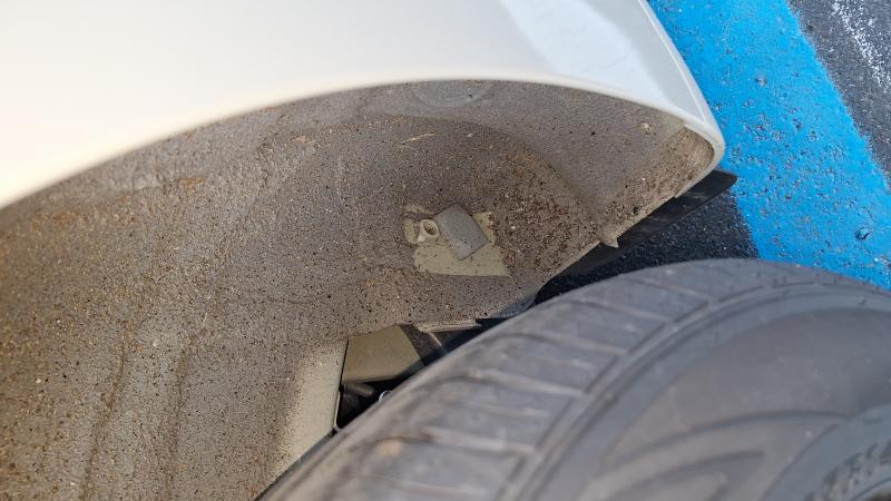

esatto, da questa foto si vede bene che non c'è alcuna protezione sulla carrozzeria nella parte posteriore, invece sulla parte anteriore verso il motore c'è di serie.
Sul risvoltino del profilo circolare della carrozzeria, ci sono già i fori predisposti per innestare le clip di fissaggio della plastica di protezione. Queste perchè fino a qualche anno fa venivano montate, dopodichè hanno smesso, ma non hanno modificato la carrozzeria.
A questo punto si tratterebbe soltanto di individuare il giusto ricambio compatibile, magari su Autodoc o sito simile, ed acquistarlo.

esatto, da questa foto si vede bene che non c'è alcuna protezione sulla carrozzeria nella parte posteriore, invece sulla parte anteriore verso il motore c'è di serie. Sul risvoltino del profilo circolare della carrozzeria,
ci sono già i fori predisposti per innestare le clip di fissaggio della plastica di protezione. Queste perchè fino a qualche anno fa venivano montate, dopodichè hanno smesso, ma non hanno modificato la carrozzeria. A questo punto si tratterebbe soltanto di individuare il giusto ricambio compatibile, magari su Autodoc o sito simile, ed acquistarlo. Vorrei inserire alcune immagini ma non riesco, che programma di Hosting usate? grazie!

I fori che vedi non è che sono i fori quadrati per il fissaggio delle modanature del Maxi no?
potrebbero essere. Credevo fossero i fori per il parasassi che non hanno più montato.
