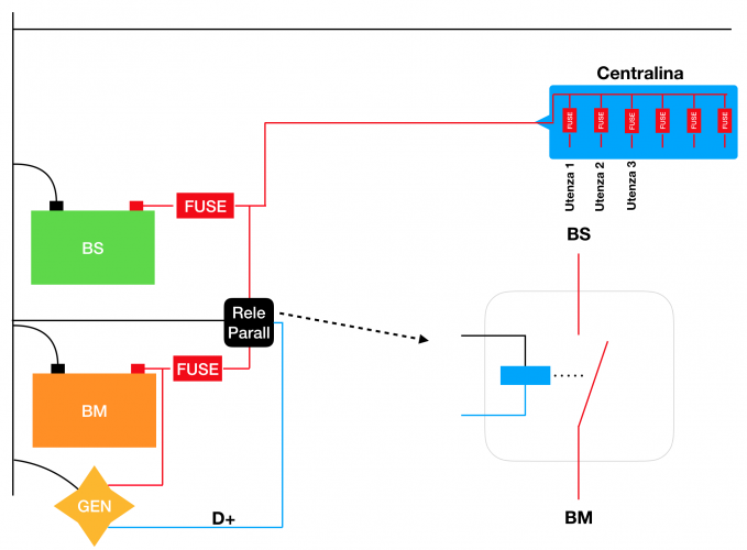

Buonasera a tutti sono nuovo nel forum mi presento, mi chiamo Francesco e ho "ereditato" (da mio suocero) da qualche tempo un vecchio Safariways motorhome...a livello di motore e chassis direi perfetto l'unico problema riscontrato (anche quando era in possesso di mio suocero) è che il frigo rende poco e se la Bs va giù mi butta a terra anche la Bm. Volevo prendere un ripartitore di carica visto che non c'è sia nella parte dell'alternatore sia all'uscita del regolatore di carica dei pannelli...ne ho trovato uno su eBay che carica due batterie da 100A e ha l'ingresso per due alternatori; faccio una domanda stupida, ma se ad un ingresso del ripartitore ci collego lalternatore e all'altro l'uscita del regolatore di carica in modo tale che quando guido l'alternatore mi carica le batterie mentre quando sono fermo ci pensano i pannelli potrebbe funzionare?

Buongiorno, grazie per la risposta...effettivamente ho notato che dall'alternatore il filo va direttamente ad un vecchio relè parallelatore e da questo alle due batterie e (immagino) all'inverter...il regolatore di carica dei pannelli ha già l'uscita per due batterie (che tra l'altro mi sembra di aver letto in qualche forum che non va bene perché va collegata una sola uscita e aggiungere un ripartitore)... questo fatto che se mi si scarica la Bs mi scarica anche la Bm è un problema non da poco...quel ripartitore (con due ingressi per l'alternatore) che citavo nel primo post potrebbe andare bene? Così tolgo quel vecchio relè parallelatore e sistemo con un solo oggetto anche i pannelli

Se la scarica della BS si tira dietro anche la BM forse il "vecchio" parallelatore è semplicemente incollato (o impianto fatto con il deretano, ed allora cambia tutta la questione),  basta sostituirlo con un bel rele per amperaggi alti (200A) con connettori filettati collegando la  BM sul comune a la BS sul "normalmente aperto" (NA o NO a seconda della lingua delle serigrafie).

anche io posseggo un vecchio safariways motorhome e penso che sia più o meno uguale al tuo. immagino tu abbia un frigo a compressore. sul mio VR ho installato uno staccabatteria che separa la batteria di servizio da quella motore impedendo che la seconda si scarichi. per quel che riguarda la linea alimentazione frigo ho scoperto misurando il voltaggio all'ingresso del frigo che accendendolo c'era una caduta di tensione eccessiva tipo da 13 volts a 11 imputabile ai fili troppo fini dell'impianto del motorhome.
Pertanto ho steso un filo di belle dimensioni tipo 6-8 mmq dalla batteria servizio ad un relais posizionato vicino il frigo e da lì parte un filo corto che va al frigo, il negativo l'ho collegato al telaio del mezzo.
il relais viene acceso dal filo corrente che viene dalla centralina originale del camper e così il frigo viene alimentato direttamente dalla batteria servizi del mezzo. la caduta di tensione adesso è di solo 0,7 volts ovvero da 13.5 a 12,8 e il frigo funziona a dovere
