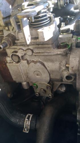

Come da titolo,ho una perdita dalla pompa gasolio(in realtà pare un trafilaggio,ma tant'è)Non ho notato un aumento del consumo di carburante,ma trovo sul basamento sempre la pozzangherina.
La perdita si trova in basso(credo)dove ci sono quei quattro bulloni torx ed il numero 8 322.
La pompa è una bosch per transit 2500td del '98.
Cosa mi devo aspettare?

Ero convinto di averla messa.Pronti:se non si riesce ad ingrandire è la parte inferiore della pompa dove ci sono i quattro bulloni disposti a quadrato con quello in alto a sinistra sporcato di verde. P_20180628_101114_vHDR_On.jpg

è l'attacco per un dispositivo ( non presente su questa pompa) basterebbe sostituire l'anello or, che sta dietro , ''non occorre smontare la pompa'' ,è un lavoro di mezz'ora ,.Trova il pompista che lo voglia fare smiley   a Piacenza hai solo l'imbarazzo della scelta wink

Me la cavo con un centone?

per un cliente abituale io lo avrei fatto gratis  wink
ps
non ti fare ''incantare '' dalle chiacchere del pompista , è semplicissimo

per completezza, potrebbe non avere l'anello o.r  a questo punto dovrebbe farti pagare la serie guarnizioni completa, che non costa piu di una trentina di euro , ma non credo che un pompista non abbia in casa un anello di gomma del genere
