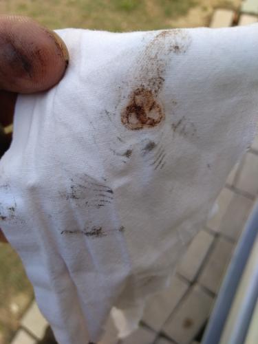

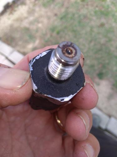

Fai controllare il sensore di pressione del rail che si trova sul flauto (rail) dell'iniezione...
...questo é il sensore di pressione del mio camper... dopo aver fatto un bel pieno di melma...
voglio precisare, visto il prezzo... che su tutti i miei  mezzi metto il gasolio migliore...(menomale angry)
però dalle poche notizie che hai dato, potrebbe essere proprio la centralina non fatta a regola d'arte, che dando troppa pressione all'impianto, interviene proprio il sensore di pressione per non far causare dei danni... quando si modificano le centraline e si va oltre... di solito si cambia anche il sensore del rail che nel tuo caso dovrebbe essere tarato a 1800 bar...
ma se chi ti ha fatto la centralina non ha modificato il segnale del sensore è normale che il motore quando é su di giri si spenga... Ti dico ciò, perché di queste modifiche ne ho fatte un bel po'... ed é lo stesso difetto che mi ha fatto oltre dieci anni fa la mia auto, un'alfa romeo 166 2.4 jtd... che con le modifiche che avevo fatto al primo motore (che ho rotto a 400mila chilometri)... quando montai il secondo motore preso da un auto incidentata, ho avuto anch'io lo stesso problema, perché sbadatamente non gli montai il sensore del motore rotto, che era quello modificato che permetteva di sopportare la centralina e la turbina modificata...  a me é successo in accellerazione mentre ero in fase di sorpasso! ho spento il quadro motore ed é ripartito subito! Quindi valuta anche questa ipotesi.
Comunque a parte tutte le ipotesi per risolvere il problema... 600 euro per una semplice pompa carburante, penso che sia leggermente esagerato! (parere personale).
al mio camper dopo il pieno speciale... per sicurezza ho fatto pulire gli elettroiniettori, ho  cambiato la pompa bassa pressione scarsi 100 euro, 120 euro per il regolatore di pressione bosch della pompa alta pressione che ho fatto anche revisionare... quindi vedi tu!
