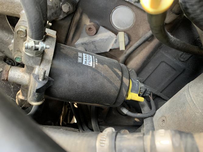

questo è il filtro montato sul mio con attacco Lucas anche se ho sostituito la pompa Lucas con una Bosch meccanica.

Grazie Eolo farò come mi consigli, grazie anche della foto

Ma la perdita è dal filtro o dalla pompa? Se dal filtro lo togli e provi a riavviarlo, eventualmente verifica bene che il tappo sotto non si sia pizzicata la guarnizione quando lo hai sostituito con quello del filtro. Perché
con Lucas , se non mi sbaglio aveva il sensore acqua incorporato, è il tappo giallo, mentre quando compri di solito è bianco senza possibilità di collegare i fili.
Sì basta togliere il vecchio scarico acqua sotto al filtro con la presa elettrica che segnala presenza di acqua e rimontarlo sul filtro nuovo usando anche la guarnizione del tappo di scarico che trovi nel nuovo appunto e mantieni tutto originale lo vedi nella foto che ho messo prima
Si certo, domani prendo il Mann che ha ordinato oggi e lo Montero con la sua guarnizione tra il filtro e il raccordo giallo con sensore acqua, e magari accadesse o miracolo...
