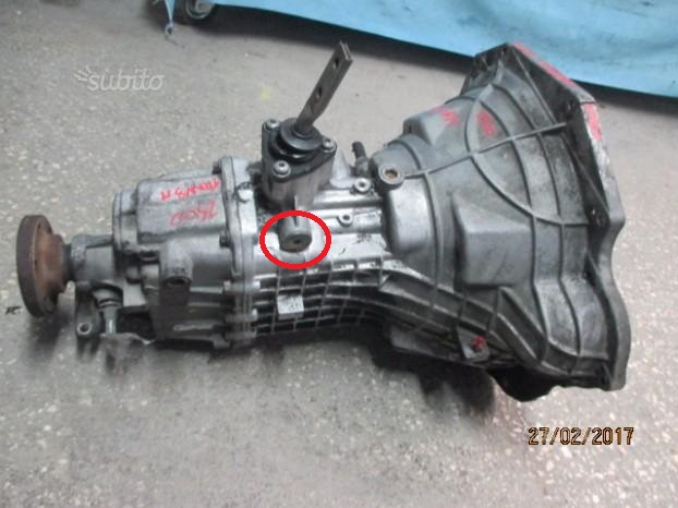

Buongiorno a tutti!
Volevo chiedere, se qualcuno ne è a conoscenza, cosa si nasconde dietro questo tappo. Si trova sul cambio di un motore Ford 4BA, 2.5 Diesel del 1990. Ho scovato una perdita, ma prima di smontarlo  trovarmi pezzettini o altro dispersi in giro, volevo capire se è un semplice oblò di ispezione o cos'altro.
Qualcuno ha già operato su questo tappo? O consoce o può farmi una foto di cosa si nasconde dietro?
Grazie mille a tutti!
Ecco il tappo di cui parlo.

i tre bulloni che fissano0 la leva del cambio finiscono in quello ''scatolotto'' che è lubrificato , prova a controllare che il livello olio cambio non sia eccessivo da quel tappo non dovrebbero esserci perdite, a meno che qualcuno abbia messo dell'olio .sad

non pare che eprda da lì, ma proprio dal tappo rotondo più grande sotto, quello cerchiato di rosso. Strano in effetti, che abbiano riempitro troppo al precedente tagliando?

ho capito che perde dal tappo rotondo, prova a controllare il livello olio cambio,non vorrei che qualcuno abbia messo l'olio da quel tappo wink oppure senti un meccanico  per sapere ( io non lo so) se ci sia un paraolio che non tiene e che fa uscire l'olio dal cambio

il tappo per il livello è molto più in basso, poi è una perdita abbastanza recente e che sappia, il proprietario è qualche anno che non ci guarda in quella zona. Ho ancora troppa premura a smontare il tappo. Vediamo se arriva qualcun'altro che lo ha già fatto. Grazie comunque :-)

Riguardo al livello olio,sarebbe bene verificarlo perché c'è anche chi lo rabboccava/riempiva anche dall'abitacolo,smontando la cuffia e le tre viti che si trovano vocino alla leva.Era un consiglio che davano sul forum inglese del transit.
