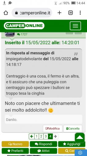

Quindi mi stai dando del Koglione o di chi vuol approfittarsi di un povero professionista.Mi dispiace!Anche perchè quando ho avuto un guasto mai mi sono permesso di dire che il lavoro era fatto male. La cinghia era lenta(d'inverno)e
gracchiava un secondo o due e poi basta e l'alternatore dava 14,2/14,4V.Alla pressione della cinghia il dito affondava per non più di un centimetro.Per me andava bene. Il meccanico l'ha tensionata e dopo una ventina di chilometri è saltata.Ho sbagliato io a non aprire il cofano ogni 5km ?I bulloni si svitano nel senso contrario alla rotazione del motore.Al momento del ritiro non ho verificato la tensione od altro perchè il meccanico ci aveva appena messo le mani. Il problema di alimentazione era dovuto ad un oring rotto in zona tubetti/innesto filtro del gasolio e ad una fessura di un filtro separatore d'acqua messo anni fa che aspirava acqua.Il problema dell'alimentazione si presentava solo in salita e al ritiro il mezzo girava come al solito e cammina bene sia in piano,salita e discesa. Pensa un po' quello che ti pare,ma anche se raccontassi balle...a che pro? P.S.Non ho detto che ha toccato i bulloni della puleggia della pompa dell'acqua(se lo domandi al tuo gatto,credo sappia anche lui che la tensione si fa lavorando sulla posizione dell'alternatore)Ho detto solo quello che ho visto aprendo il cofano.Adesso guardo le corse in moto. Ciao Paolo.
No guarda. Io non mi permetterei di dare termini a nessuno!
Del resto che mi frega? Il mezzo è tuo.
Logica vuole che si risponda ad una richiesta di spiegazioni. Qua di risposte competenti ne hai avute parecchie.
Pare quasi che ti spiaccia sentire le varie opinioni. Ma questo lo avevo già considerato con un altro utente in un'altra risposta sul tuo 3ad rispondendoti < Chi non è d'accordo con me va a finire in sterilità  Ma anche lui leggendo sta avendo il teatrino più chiaro .
Che vedo ha dato un suo parere sulla questione "puleggia" con un . e basta. Poi ha eliminato il messaggio. L'hai visto questo?
Sai che la pompa acqua è la prima a cedere con la cinghia troppo tesa? Seguono poi i cuscinetti alternatore.
Non esiste che la puleggia della pompa spacca il suo serraggio x la tensione errata della cinghia.
