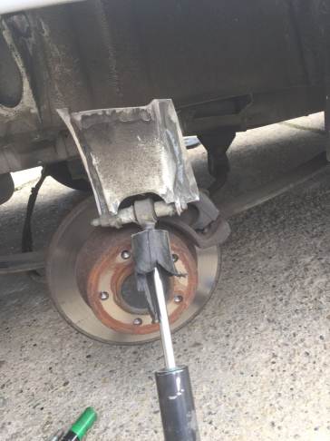

Ciao a tutti ,il mio gommista mentre si apprestava a cambiarmi le gomme mi ha fatto vedere che mi si era distaccata totalmente dal telaio la piastra dell'ammortizzatore posteriorie dx con il rischio in marcia di perdere ruota,retrotreno ecc.ecc. onde i rischi di incolumita fisica ,il mio Camper e su telaio RENAULT MASTER 3000 dci del 2006 ;mi stupisce come puo accadere questo cedimento strutturale visto che la piastra e saldata in origine al telaio zincato .
L'ammortizzatore e sano ,balestre ok ,ed il 26 Maggio ho fatto la revisione ed era tutto ok .

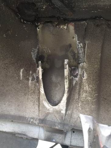

ciao ecco le foto del problema

Sembra proprio una rottura a fatica, ma anche il longherone (scatolato) è crepato? Mi dispiace per l'accaduto.

penso che l'unica soluzione sia quella di fare saldare il tutto.

Non capisco , il peso dovrebbe essere sostenuto dalle balestre , eventuale extra load invece viene assorbito dal tampone fine corsa.
La foto che hai postato sembra che anche l'ammortizzatore abbia contribuito erroneamente a sostenere il peso tanto da rompere il sostegno .
Come sono messi i tamponi ?
Dalla parte contraria riesci a vedere quale escursione ha l'ammortizzatore ?

Effettuare una riparazione senza aver capito il motivo della rottura non ha senso.

dalla foto mi pare di vedere che il danno sia più esteso al moncone di supporto staccato .
Mi sembra che nella parte superiore e posteriore vi siano delle crepe , in tal caso trovato il problema la sola saldatura potrebbe indebolire ulteriormente la struttura.

Ho riparato un danno simile sul master di un mio cliente con 35.000 su mobilvetta kimù,un paio di anni fà....il problema è che a differenza del ducato il master ha l'attacco dela sospensione sul passaruota,il quale non avendo più la struttura laterale del parafango,è attaccato al telaio solamente nella parte bassa,quindi quando l'ammortizzatore frena l'estensione,tira sulla lamiera la quale è debole e cede.parlo del telaio pianalato,perche il telaio fatto per ribaltabili o centine,l'attacco delle sospensioni è fatto bene.
Nel mio caso il parafango aveva strappato addirittura la lamiera nella parte bassa....
Ho costruito un telaio strutturale da montare come supporto primario,il suo attacco l'ho saldato e ripristinato,ma non ha nessuna funzione(potrebbe addirittura venire eliminato)
Se riesco a trovare le foto che avevo fatto a suo tempo le inserisco...
Saldarlo e basta non risolve il problema,la struttura è debole.
Prima che si rompa anche l'altro conviene intervenire su entrambi...

Non preoccuparti,non è facile capire perchè non è nemmeno facile spiegare(perlomeno io non sono stato bravo nel farlo!!)
ci riprovo.....
Il pianalato è fatto per i furgoni,nel mio caso hanno usato un pianalato senza ovviamente usare le fiancate del furgone.
La fiancata è strutturata per dare l'appoggio al parafango nella parte superiore,ovviamente senza fiancata il parafango è attaccato solo sul telaio nella parte inferiore.
Se  facesse solamente la funzione di parafango,non ci sarebbero problemi,ma il renault master ha l'attacco della sospensione al centro e nella parte alta del parafango...Essendo cosi ogni volta che ammortizza cè una flessione che con il tempo crea una rottura....
Invece il renault master a telaio,ha l'attacco della sospensione attaccata direttamente al telaio,perchè non ha il parafango posteriore...
E' stato un errore di proggettazione e valutazione dare il pianalato per un qualsiasi utilizzo..
Penso che tutti i camper con telaio pianalato renault,prima o poi si rompino...
Ho fatto una modifica....Ho creato un telaio che si attacca sul telaio del furgone e va a sorreggere la sospensione originale....
Il fiat ducato non ha questo problema,perchè in qualsiasi caso(pianalato o telaio) la sospensione è sempre attaccata direttamente al telaio..

Prima di pensare ad un telaio artigianale,ho chiamato sia renault che l'allestitore e come hai detto tu ognuno scarica la responsabilità all'altro.....
Sicuramente con le sospensioni aggiuntive limiti la corsa dell'ammortizzatore,probabilmente può durare di più....ma credo che la rottura prima o poi arrivi...
