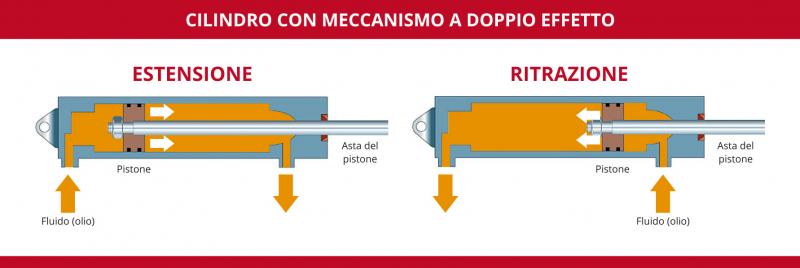

se perde pressione, sono le guarnizioni interne che trafilano, l'unica cosa che puoi fare è smontarlo e cambiare le guarnizioni, ma ti consiglio di farlo fare  da personale esperto, meglio se della casa madre
spesso le guarnizioni sono fatte su misura ed è difficile se non impossibile trovarle se non dal marchio produttore
da questa immagine, si capisce il suo funzionamento

se guardi bene la figura che ho postato, capirai il perchè non vedi olio
non perde la guarnizione dello stelo dove esce il cilindro, ma quella del pistone interno, che fa trafilare  con il peso l'olio dall'altra parte.
