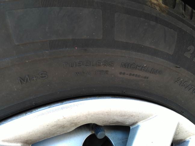

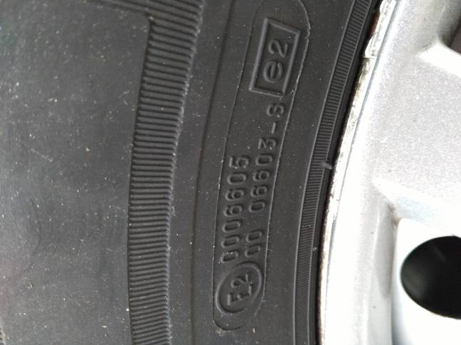

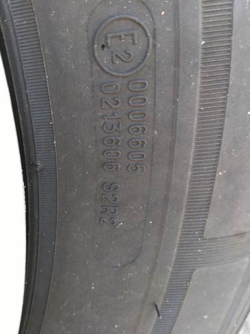

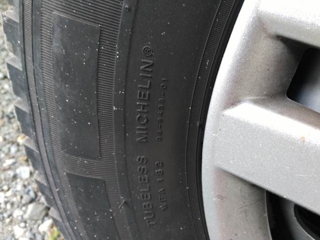

Vorrei sostituire due di 4 pneumatici,perchè 2 hanno due anni e gli altri due ne hanno 5 di anni,anche se i più vecchi hanno ancora 5 mm di battistrada e più recenti ne hanno 7 mm,vorrei essere certo di sostituire i più vecchi ma dai codici  credo (quelli della foto) non riesco a risalire all'età..ho cercato in rete ma ho trovato riferimenti al codice DOT che sui miei non c'è..mi sapete dare indicazioni?

Ciao non sono quelli i numeri che devi guardare,guarderò bene su tutto il pneumatico e ci dovrebbe essere scritto DOT e poi in genere quattro numeri che indicano i primi due la settimana e i secondi due l anno di produzione.
Per es. 1616 sedicesima settimana del 2016.
Se metti la foto completa del pneumatico ti indico la data.

domani faccio la foto completa..ma la scritta DOT non l'ho trovata..infatti nelle descrizioni che ho trovato in rete parla di DOT.. forse la vista mi fa cilecca..

Controlla bene anche sul lato interno del pneumatico non solo quello esterno ovvero "lato strada", spesso il DOT con la data di produzione è lì.

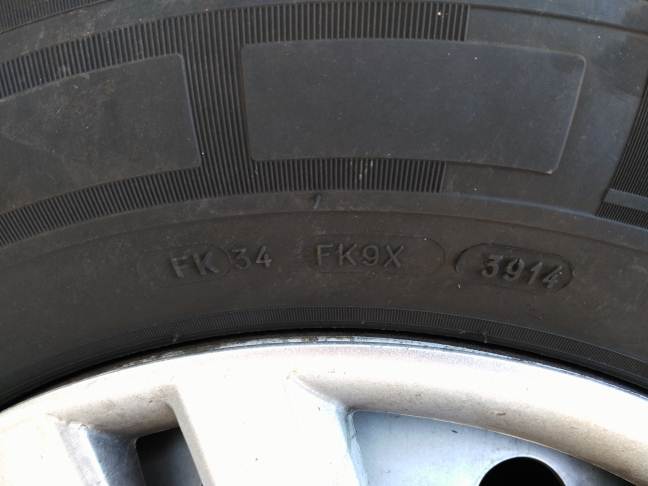

Sergio controllo o trova quella stampigliatura  di forma elittica con dentro 4 numeri...sembrano impressi a fuoco....con le prime due cifre la settimana e le ultime due l'Anno di costruzione....
non riesco a mettere la foto...me se guardi su google e cerchi datazione pneumatici....lo trovi...
PS 3 millimetri sono pochissimi è ora di cambiarli per usura e non per età..

NON è detto che l'indicazione DOT sia presente, se sono pneumatici destinati SOLO al mercato Europeo, l'indicazione DOT ( Department Of Transportation) è richiesta e specifica per America ed Australia,
potrebbe anche essere che l'indicazione sia all'interno della gomma, montata...così !
Nei miei Michelin Francesi per mercato Europeo, come previsto dalle regole, l'indicazione DOT NON c'è, come neppure il Max Pressure in PSI, anch'esso ppannaggio esclusivo del mercato americano!
Di questo, ne ho dibattuto alla nausea, su COL, in questa sezione wink con i sostenitori delle indicazioni, (inutili per l'Europa), USA .

Ora allego le foto che ho fatto nella parte esterna..allora interno ci sono gli stessi numeri.

Prima Foto con ovale 3914 ( 39 settimana del 2014)

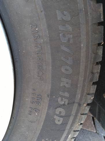

​terza foto 109 (indice di carico su tabellina =...) Q ( indice velocità =160km/h ) at 80 psi ( alla pressione di 80psi =5,5 atm )

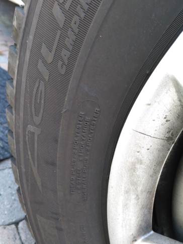

​quarta foto elenco numero di tele dove posizionate e di che materiale se leggo bene la somma fa sette (dichiarazione tecnica) ...ma ad alcuni fa più colpo leggere la scritta (falsa) dell adetto al marketin pubblicitaria 8Tele ( 8pri)
​le altre due sono dizioni tecniche obbligatorie in usa&Canada e a speedy danno fastidio e secondo lui sono valide solo per gli americani che vuol dire che noi europei /italiani /camperisti sono zuppefflue se non peggio...non ho capito se considera gli italiani dei sa tutto oppure giusto che vivano Nell ignoranza senza avere indicazioni.dichiarazioni ( impegnative ) per i fabbricanti di quanti kg porta quella loro gomma quale pressione e in che data e'stata costruita...e' vero che il 90% dei camperisti non ha la più pallida idea di quanto pesa in ordine di marcia il loro camper ...ma a qualc uno fa piacere sapere cosa si ritrova sotto di lui tra lui e l asfalto.ed agire avendo dei riferimenti.

Quindi quando le ho montate, novembre 2014 erano di 2 mesi..fresche..fresche.
