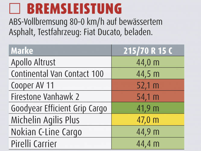

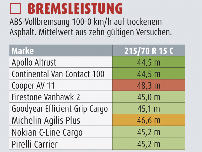

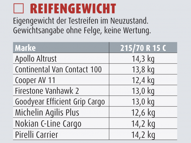

Inserito il 18/03/2018 alle: 12:55:03
Interessanti le considerazioni di tommaso sul peso dei pneumaici, qui sotto i pesi e le prestazioni di pneumatici estivi per camper di misura piu' piccola. In questo caso pero' le michelin sono tra quelle che pesano meno.
Nella mia misura 235 65R 16C con l'indice di peso 121 ci sono solo pochi pneumatici estivi e attualmente sarei orientato a scegliere o le michelin agilis plus o le nokian c-line cargo. Le nokian avrebbero migliori prestazioni delle michelin.
QUALCUNO AVREBBE UN'IDEA DI QUALE TRA MICHLIN E NOKIAN SPANCIA MENO PER IL PESO SOPPORTATO ?
le tabelle sotto indicano peso, frenata su asciutto e su bagnato.

Inserito il 18/03/2018 alle: 13:37:52
Le tanto decantate Michelin non mi sembra che escono bene dal confronto con la concorrenza sopratutto se il raffronto lo si fà con le Continental.frown, o altre marche meno blasonate
spalla più larga? peso maggiore? e me mi sembra esattamente l incontrariocheeky
cade un'altro mito!
