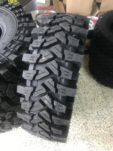

calcola che oggi un pneumatico nuovo premium da camion costa dai 450€ ai 550€ (+Iva) e un ricostruito premium (escluso valore carcassa) oscilla dai 250€ ai 350€
Fare una ricostruzione di qualità su una gomma che costa 150€ nuova non avrebbe senso se non per applicazioni particolari
in questo caso specifico, ammesso di trovare la misura e la carcassa CP, se dovessi fare un viaggio in Scandinavia le prenderei in seria considerazione in alternativa alla chiodatura sul posto
roba come questa non esiste nuova

Al dila' di tutto, come si fa a dire che uno pneumatico ha ottime prestazioni su ghiaccio! La neve è una cosa, il ghiaccio un'altra e che io sappia solo le chiodate hanno più grip su ghiaccio per averlo constatato personalmente
ecco infatti Vergom dice che inserendo nella mescola (un loro brevetto) questi pezzi di metallo rendono il battistrada particolarmente adatto al fondo ghiacciato. sono stato da loro lunedi, ho visto la procedura  di raspatura, poi mettono strato di gomma nuovo sulle spalle e  diversi strati sul battistrada per poi vulcanizzare...però ho cmq sempre sta paranoia della carcassa che puo' avere anche dieci anni....
"...però ho cmq sempre sta paranoia della carcassa che puo' avere anche dieci anni..."
assolutamente NO,
se un ricostruttore mettesse in lavorazione una carcassa di oltre 10 anni sarebbe un pazzo,
soprattutto in queste applicazioni è tassativo usare solo carcasse giovani, visivamente integre, controllate NDI e di marchi premium

Intanto chiedi se sono omologati ufficialmente dai vari Ministeri competenti, queste ricoperture artigianali sono sempre un dilemma per la sicurezza, esempio? Codice velocità quanto? Non è che vanno bene finché scendi o sali la montagna, ma una volta che sei in autostrada sono limitati a 80km /h? Rotolamento che valore? Roberto
certo, hanno tutte le omologazione del caso, se prodotte da ricostruttori certificati ECE109
Le caratteristiche di carico e volocità rimango quelle della carcassa originale
Qualora dovessero essere occultati dalle lavorazioni il ricostruttore è tenuto a riportarli in maniera evidente.
Essendo M+S una certificazione relativa al disegno battistrada, può essere aggiunta a carcasse che non lo erano, quando il nuovo disegno lo è.
"...queste ricoperture artigianali... "
Non scherzare, ricoprire uno pneumatico non è il mestiere di Geppetto quando Pinocchio è a spasso
ci vogliono macchinari da oltre 100K€
