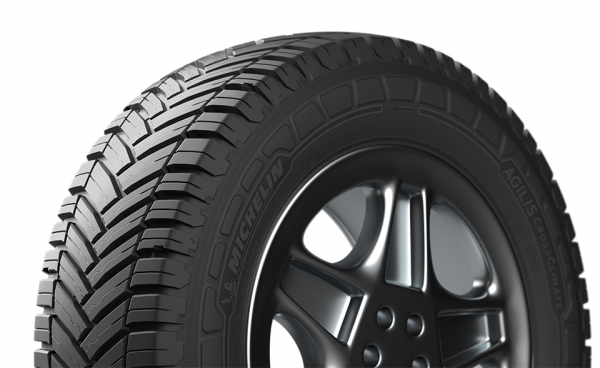

Potrebbe essere il MIO prossimo treno multistagionale !
Vedremo se disponibili tutte le misure per i ns. mezzi
https://pneumatici.rezulteo.it/...
Michelin Agilis CrossClimate: logo alpino e mescola di ultima generazione
Il Michelin Agilis CrossClimate è dotato del marcaggio 3PMSF ( logo alpino) ed è quindi certificato per l’utilizzo in condizioni invernali ma offre al tempo stesso un comportamento stradale praticamente identico a quello di uno pneumatico estivo.
Merito di una mescola di ultima generazione che conferisce flessibilità alla gomma e di un  battistrada multistrato che minimizza il trasferimento di calore .

Sto a vedere, non sono lamellari come i four season 2 che monto.
le lamelle dovrebbero trattenere la neve per far sì che l attrito sia tra neve e neve e il battistrada possa avanzare no?

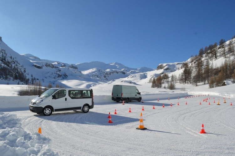

Foto di prove fatte  , invernali

Inserito il 15/06/2018 alle: 17:31:25
...foto di prove fatte,
...invernali...
wink
...non vorrei sembrare scortese, ma credo sia doveroso specificare che si tratta di prodotti di COMPROMESSO, lontani da essere un'ottima scelta per ogni tipo di situazioni
se parliamo di prodotti specifici sono ben altri discorsi
ricordate che i camper si muovono quasi sempre al limite delle prestazioni e alla guida raramente ci sono persone che hanno sostenuto idonea formazione al tipo di mezzo/guida

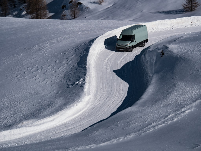

Questa era stata la occasione Laika-AlKo a Verona nel 2015
Il MH 8010 in prima foto è il mio
https://www.vitaincamper.it/mer...
Poi il video esprime le nostre prove con gomme lisce-in nylon
Pensa sulla neve con le gonne AllClimate ultimo modello
con tutti i fiocchi che devono avere !
https://youtu.be/rCp95rLPoro
Il mio minuto di "celebrità" è al min.   3,55  e al 7.15  wink

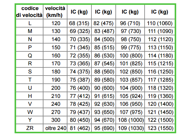

Dicendo 8/10/12 tele confermi che non si dice nulla di concreto con IC si ha la realtà in kg .Non prendendo in considerazioni il termine "tele" non lo si legittima e le fabbriche dovranno continuare ad usare l IC

Dicendo 8/10/12 tele confermi che non si dice nulla di concreto con IC si ha la realtà in kg .Non prendendo in considerazioni il termine tele non lo si legittima e le fabbriche dovranno continuare ad usare l IC
Penso che il termine "tele" sia nato quando c'erano le gomme veramente fatte con le tele, ma poi con le attuali radiali non ha piu senso. A volte forse viene ancora riportato per dare untermine di paragone a chi era abituato alla vecchia maniera.
Ovviamente al giorno d'oggi ci si deve basare solo su IC
quindi in origine avevo 116 cioè 1250kg ogni ruota, ora sono passato a 121 quindi 1450kg ogni ruota, con un guadagno di 200kg ogni ruota che non è poco.
Poi, con i fianchi palesemente molto piu spessi (si nota anche solo a averle in mano) penso che siano anche piu difficile che si possano danneggiare...forse.
Per contro avere un IC piu alto rende il pneumatico piu rigido e quindi meglio avere un mezzo con ottime sospensioni e lo Sprinter le ha eccezzionali wink.... non so se su un Ducato ALKO che è gia  troppo duro e sgodevole, se sia una buona idea.
Modificato da IZ4DJI il 16/06/2018 alle 14:45:18

Penso che il termine tele sia nato quando c'erano le gomme veramente fatte con le tele, ma poi con le attuali radiali non ha piu senso. A volte forse viene ancora riportato per dare untermine di paragone a chi era abituato
alla vecchia maniera. Ovviamente al giorno d'oggi ci si deve basare solo su IC quindi in origine avevo 116 cioè 1250kg ogni ruota, ora sono passato a 121 quindi 1450kg ogni ruota, con un guadagno di 200kg ogni ruota che non è poco. Poi, con i fianchi palesemente molto piu spessi (si nota anche solo a averle in mano) penso che siano anche piu difficile che si possano danneggiare...forse. Per contro avere un IC piu alto rende il pneumatico piu rigido e quindi meglio avere un mezzo con ottime sospensioni e lo Sprinter le ha eccezzionali .... non so se su un Ducato ALKO che è gia  troppo duro e sgodevole, se sia una buona idea.
Ricordo anche che l'indice di carico è correlato all'indice di velocità; l'IC è dichiarato all'indice di velocità dello pneumatico... Quindi a parità di IC una con indice di velocità R porta un carico leggermente maggiore rispetto ad una con indice di velocità Q in quanto le sollecitazioni aumentano (se non ricordo male in modo esponenziale ^2) all'aumentare della velocità.
Verissimo yes
