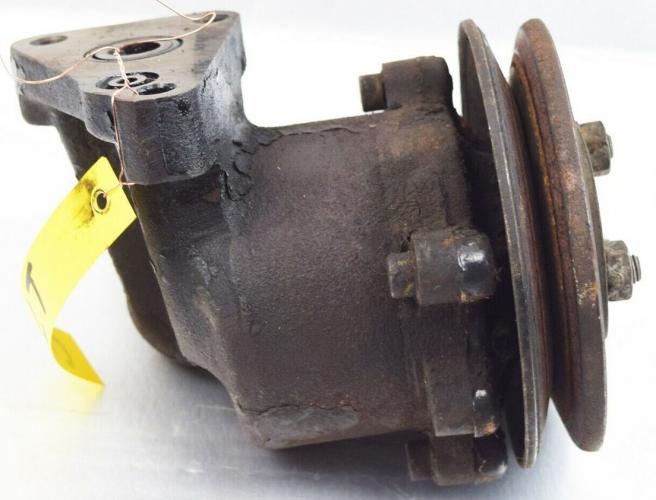

Buongiorno, sto cercando disperatamente una pompa depressione per il servofreno del mio LT 28 Sven Hedin del '79, purtroppo ho scoperto che di quei motori diesel 6 cilindri ne hanno fatte diverse varianti e nella mia la pompa vuoto del servofreno non è quella al centro della bancata mossa da una camma e comunemente usata e facilmente rintracciabile a poco prezzo, ma una BARMAG 076145099 posta anteriormente e mossa da una cinghia trapezoidale vicino a quella dell'alternatore, rarissima e carissima... qualcuno piò aiutarmi? Sto quasi pensando di cambiare l'intero motore se ne trovo uno ok...

Forse dico una stupidaggine, ma non si riesce a adattare la pompa per esempio di un Transit o Mercedes o altro ?,
In quegli anni avevano la pompa mossa da cinghia e staffata davanti al motore.
In fondo è una pompa che gira e fa il vuoto e quindi a parte adattamento dei tubi e delle staffe, non penso ci siano altre criticità.
Però non sono un meccanico e quindi casomai ho detto una stupidaggine wink.
La tua non è revisionabile?

Potrebbe essere una soluzione, ma la pompa ha anche un attacco al motore dove passa l'olio per la lubrificazione, non so se sia fattibile, poi c'è il discorso di quale velocità dovrebbe avere la pompa per fare il vuoto necessario.
Avrei anche pensato di mettere una pompa del vuoto elettrica, ma poi non so come controllarla, di solito c'è una centralina che io non ho.
La mia pompa ha il corpo in ghisa, non so se sia revisionabile.

La tua e' riparabile ,si tratta solo di alcune alette che girando in un eccentrico producono una depressione,trovsa piuttosto chi abbia voglia di farlo

Non so se sia riparabile, la fusione in ghisa che contiene l'eccentrico è crepata, internamente forse ha bisogno di una rettificata o simile, le spine delle palette si sono storte e almeno una paletta è spezzata, però se conosci qualche officina che le ripara dammi pure un'indicazione, grazie, gliela spedisco.

la cosa non è semplice sad.
Immagino avrai gia sentito in posti specializzati tipo "casa del Freno" o simili.

Prova alla tecnocar dii milano ,ops chieedo scusa frenocar

Hai provato on-line sui siti di ricambi tedeschi tipo autodoc?Ci sono anche siti di autodemolitori che vendono ricambi usati con garanzia.

E' stata come la ricerca del santo graal, alla fine la ho trovata facendo una ricerca per immagini su un sito di ricambi spagnolo, era catalogata come pompa del servosterzo della serie successiva del LT 28, ma visto che l'immagine corrispondeva e il prezzo ragionevole la ho presa lo stesso, ora il mio Sven Hedin frena di nuovo! wink

Ciao, scusa il ritardo nella risposta, il sito è b-parts.com, ma al momento non risulta ne abbiano altre, solo un motore con completo dal quale però non staccano componenti singoli. Comunque può sempre capitare che ne arrivino altre.
