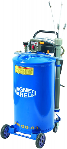

12/11/2006 59134
Inserito il 06/05/2020 alle: 20:31:44
In risposta al messaggio di salvatore del 06/05/2020 alle 18:20:16
Ciao Tommaso. La punta dell' astina e' molto piu' sottile e quindi passa. Potrebbero anche averlo fatto apposta.
Non ricordavo, il Ducato 3.0 non lo ho piu dal 2014 wink.
Forse si potrebbe trovare un tubetto piu sottile, ma deve essere roba che non si possa rompere perchè se rimane dentro è un casino.
Io ho visto che i meccanici usano un sistema a aria compressa.
Una canna sottile, e ne hanno di tante misure, viene inserita, poi in testa ci attacca un sistema venturi doveattacca l aria compressa e questa passando risucchia  olio che va a finire in un serbatoio.
Però serve un compressore grosso e che faccia tanta aria.
Penso che lo usino solo in quelle auto moderne che non hanno il tappo di svuotamento della coppa ma dove l olio DEVE essere aspirato.
