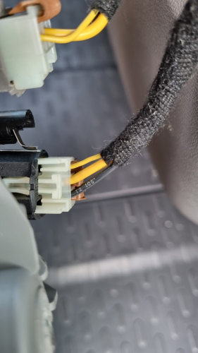

vorrei aggiungere delle prese usb in cabina sacrificando uno dei due attacchi a 12V presenti sul cruscotto. Partendo dal presupposto che ho provato diversi caricabatterie da inserire nella presa 12 ma nessuno con la necessaria stabilità (escono dalla sede quanto basta perchè non carichino più) vorrei chiedervi...
Ho la sensazione che una delle due prese (ducato X250) sia diversa dall'altra come diametro o conformazione. E' normale?
Ad ogno modo vorrei toglierne uno e mettere un caricatore a pannello con due usb. Smontando la parte del cruscotto mi sono accorto con sorpresa che ci sono tre conduttori... me ne sarei aspettato solo 2. il terzo cos'è? L'illuminazizone? Se si posso usare solo i due conduttori più grandi nero per GND e giallo per i 12V sotto chiave?
GRAZIE!!

Il terzo cavo e' l' illuminazione.

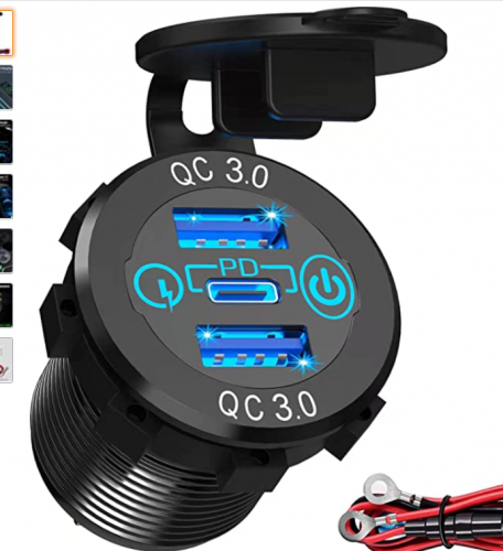

no, i 2 fori non sono uguali
quello dedicato al accendisigari ha 2 alette sul fondo che trattengono il corpo fino a che diventa incadescente (poi il metallo diventa più morbido e rilascia la spirale incadescente)
mentre quello dedicato agli accessori è cilindrico liscio
io ho sostituito quello accessori con:
è semplicissimo da installare, perfetto il diametro foro, anche con 3 utenze attaccate carica perfettamente
io l'ho messo sotto chiave, ma ha anche il suo tastino dedicato per spegre tutto quando non si usa
(simile a quello segnalato da Salvatore)

3 filo illuminazione, esatto

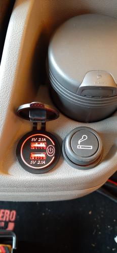

Io ho sostituito quella in cabina e ne ho aggiunte due zona letto e tavolo.
Puoi leggere tutto
qua

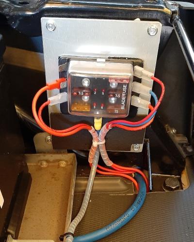

Ora, sinceramente non ricordo se anche sul mio c'erano 3 fili, ma io ho modificato drasticamente portando l'alimentazione direttamente dalla BS.
Ho fatto così:
Ed ho lasciato la connessione originale "morta" e isolata sotto agli accendisigari.
Prendendo corrente con questo ripartitore connesso alla BS...
Inutile dirti la comodità di avere sempre 2 prese USB (abbastanza potenti) pronte anche senza accendere il quadro e che non intaccano la preziosa BM...
Niente più adattatori che non fanno contatto e che vagano per il camper incessantemente.
Ho aggiunto anche altre prese USB sparse per il camper, forse ho esagerato, ma ora in qualsiasi punto uno si metta seduto o a letto ha la sua presa in cui basta semplicemente attaccare il cavetto.

mentre quello dedicato agli accessori è cilindrico liscio io ho sostituito quello accessori con: è semplicissimo da installare, perfetto il diametro foro, anche con 3 utenze attaccate carica perfettamente io l'ho messo sotto chiave, ma ha anche il suo tastino dedicato per spegre tutto quando non si usa (simile a quello segnalato da Salvatore) p.s. 3 filo illuminazione, esatto
È esattamente quello che intendevo usare io sia come presa che come dispositivo. Sotto chiave ovviamente e non attaccato alla BS. Ottimo anche per il terzo filo, taglio e isolo. Quei dispositivi hanno il problema che se li spegni, togli alimentazione e rimetti alimentazione si accendono e non rimangono spenti... meglio quindi sotto chiave per evitare di averlo inutilmente acceso.
