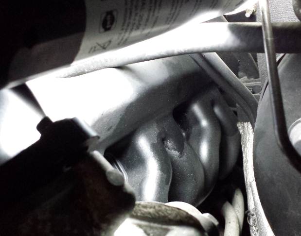

Ho misurato la pressione del turbo del mio camper, un Ford Transit 2.4 tde 125 cv motore DOFA del 2003, con un manometro della simoni racing.
Collegato all'uscita del compressore, intercettando il tubetto dell'attuatore della valvola Wastegate, in movimento lo strumento indica una pressione massima di 0,7/0,8 bar.
In seguito, sempre con lo stesso strumento, ho verificato la pressione nel collettore di aspirazione ottenendo circa gli stessi valori.
Con lo strumento di diagnosi WOW! viene rilevata una pressione massima di 176 kPa quindi in linea con quanto rilevato dal manometro da me usato.
Chiedo agli esperti del Transit se questo valore è quello corretto o se il mio turbocompressore risulta a corto di fiato.
Volendo incrementare la pressione massima ho letto in questo forum della possibilità di ritardare l'intervento dell'attuatore della Wastegate utilizzando uno sfiato d'aria con un gigler da carburatore. La procedura mi è chiara, ma non ho idea del diametro del foro del gigler da utilizzare. Per evitare di acquistare un numero considerevole di gigler a caso, qualcuno ha idea di un diametro indicativo da cui partire?
Grazie.
Matteo

Sul mio ex transit 125t350 viaggiavo con pressione di 1,4 bar , non utilizzando un getto da carburatore, ma avevo realizzato un calibrato variabile, tarato con l'ausilio del manometro.
Paolo

Sul mio ex transit 125t350 viaggiavo con pressione di 1,4 bar , non utilizzando un getto da carburatore, ma avevo realizzato un calibrato variabile, tarato con l'ausilio del manometro.  Paolo
grazie per la risposta in tempi rapidissimi. Mi sembra di ricordare dalle letture sul forum che il tuo ex transit fosse in gran forma!
Ma la pressione del turbo originale del transit è corretta a 0,8?
Matteo

Se ben ricordo quella pressione è leggermente inferiore alla normalità ,  controlla  che l'egr non abbia un travaso di pressione
paolo

Confermi i miei dubbi sulla pressione leggermente scarsa. Infatti il motore non lo sento reattivo come un tempo, ma non fa fumo e sembra girare regolare, solo un po' fiacco...temevo una perdita di pressione in aspirazione ma la pressione in uscita dal compressore e quella nel collettore aspirazione coincidono e quindi nella mia ignoranza tenderei ad escludere delle perdite.
L'EGR è tappata e non noto "sfiati" se è questo che intendi.
Anche se ineffetti quando affondo il pedale dell'acceleratore sento un leggero rumore di sfiato. Ho provato a vedere se c'era qualche fessurazione in qualche manicotto ma non ne ho trovate.
Perdonami il linguaggio poco tecnico ma non sono un meccanicoblush.
ma la pressione in uscita dal compressore e quella nel collettore aspirazione coincidono e quindi nella mia ignoranza tenderei ad escludere delle perdite. L'EGR è tappata e non noto sfiati se è questo che intendi. Anche se ineffetti quando affondo il pedale dell'acceleratore sento un leggero rumore di sfiato. Ho provato a vedere se c'era qualche fessurazione in qualche manicotto ma non ne ho trovate. Perdonami il linguaggio poco tecnico ma non sono un meccanico.
Pure se c'è una perdita di pressione trovi la medesima pressione sia nel collettore che nel turbo, se l'egr è chiusa controlla che il lamierino sia integro
Accipicchia le due misurazioni le avevo fatte proprio per escludere una perdita dal collettore di aspirazione...pertanto il mio ragionamento fa acqua!
Sospettavo una perdita dal collettore di aspirazione in quanto il soffio leggero che sento in cabina quando accelero proviene proprio da dietro il cruscotto in zona collettore/egr/iniettori.
Avevo già controllato il lamierino della egr ed è integro. Visto che c'ero ho anche smontato il collettore di aspirazione sul quale avevo notato delle macchie umide. Non ho trovato crepe nella plastica e pertanto l'ho rimontato fiducioso dopo averlo pulito e sostituito il kit guarnizioni.
A distanza di un mese le macchie sono ricomparse.
Può essere che sembri integro e invece sotto pressione sfiati?
Allego una foto
