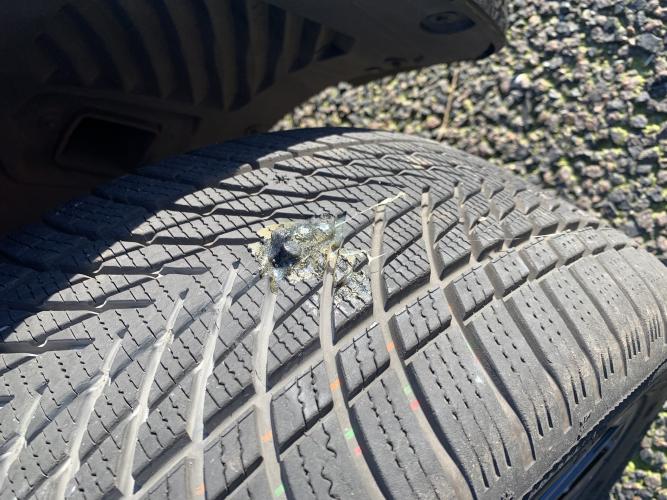

Comunque…forato a Bg ora sono a Bologna.
arrivato in perfetto orario al mio appuntamento di lavoro.
senza questo kit infimo sarebbe stato un dramma tra carro attezzi, gommista, autorizzazione alla riparazione, taxi,rientro a casa…..
tempo effetti o perso 12minuti di cui 7 di gonfiaggio col compressorino.
il sapersi arrangiare e cavarsela senza l’ausilio di nessuno non ha davvero prezzo

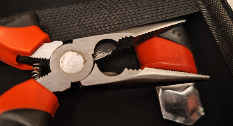

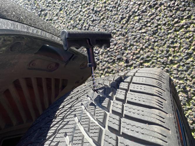

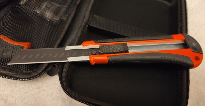

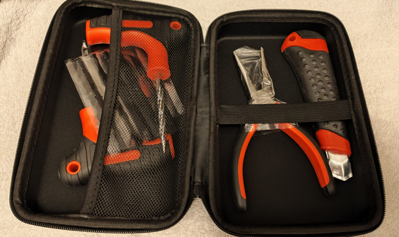

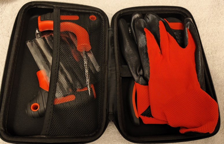

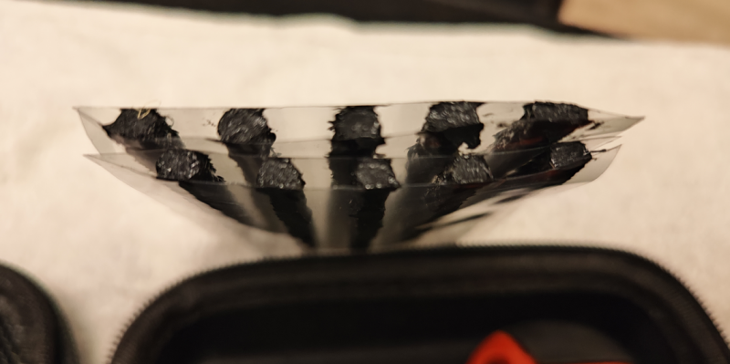

eccomi, come promesso il kit è arrivato e vi metto alcune foto.
Devo dire che sono sorpreso, mi aspettavo un kit di prodotti più scandenti lasciando da parte la funzionalità o meno dello scopo principale.
Certo è che l'alesatore sembra sempre grandino come diametro rispetto al salsicciotto, ma saranno state fatte delle prove in merito... spero...

Avevo omesso la foto del lavoro finito.
non sono nemmeno stato li a refilare col taglierino.

In risposta al messaggio di Laikone del 18/02/2026 alle 21:53:56
eccomi, come promesso il kit è arrivato e vi metto alcune foto. Devo dire che sono sorpreso, mi aspettavo un kit di prodotti più scandenti lasciando da parte la funzionalità o meno dello scopo principale. Certo è che l'alesatore sembra sempre grandino come diametro rispetto al salsicciotto, ma saranno state fatte delle prove in merito... spero...
il ""salsicciotto""una volta infilato nella ""cruna"" rimane  messo doppio nel foro
L alesatore non serve per allargare il foro ma per irruvidirlo e lasciarci il mastice
In tutti i casi di uso di colle si raccomanda si irruvidire sempre le due parti qui ,il " salsicciotto"" lo e' gia
tecnicamente il nome è stringa

Avevo omesso la foto del lavoro finito. non sono nemmeno stato li a refilare col taglierino.
la finitura diciamo obbligatoria è il taglio del cordone che esce x essere certi che esso NON abbia occasione di essere strappato durante una forte frenata e che fuoriesca . QUINDI buona riparazione e taglio lasciando almeno 3/4 mm di spago che fuoriesce , una volta appianato con lo spessore del battistrada il pericolo è passato e lo vedrete li' fintanto che non sostituite gli pneumatici .
Si, è gemello del mio.
Calcola che il... salsicciotto entra doppio nel foro alesato.
Ho modificato l'attrezzo con l'occhiello limando leggermente l'asola lato punta, ho stondato leggermente la parte interna del foro per facilitare lo sfilamento, evitando il rischio che il... salsicciotto venga riportato fuori quando si sfila.
