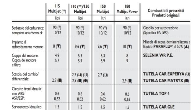

Riguardo al tipo di olio, il manuale istruzioni del mio euro 5 (2.3 130cv) riporta:
Originale Fiat Selenia WR P.E. Contractual Technical Reference N° F510.D07
Oppure SAE 5W-30 secondo lo standard ACEA C2 Qualificazione FIAT 9.55535-S1.
Quantità olio solo motore 5.3 litri
Quantità olio motore + filtro 5.9 litri
