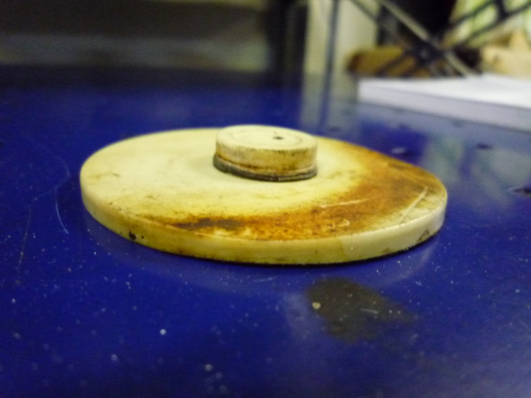

la causa dei cigolii sono questi piattelli

Inserito il 06/10/2016 alle: 09:01:44
In risposta al messaggio di geppetto22 del 05/10/2016 alle 00:20:09
Confermo...sostituiti con dei tasselli in teflon costruiti aumentando lo spessore;
sono inseriti tra i 2 fogli di balestra (telaio Fiat Heavy).

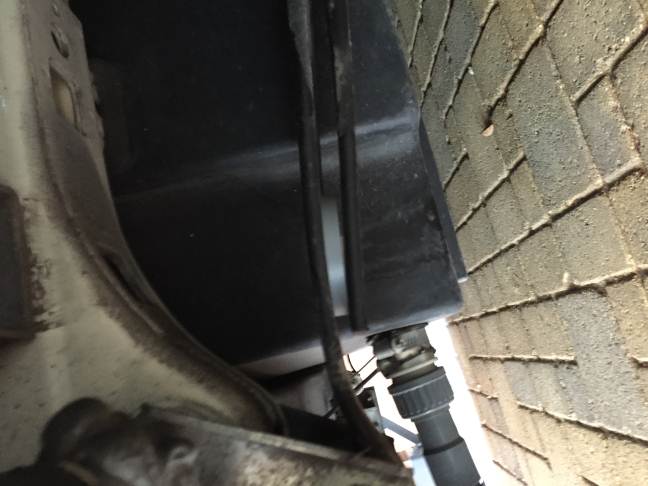

il problema è per chi come nel mio caso ha il monolama angry ed il cigolio proviene dai silent blok dell'attacco telaio/balestra che vanno sostituiti ...ma vallo a dire ai progettisti del Carthago che hanno inserito il supporto nel garage e che quindi, a meno di smontare il fondo del garage, non è possibile sfilare il bullone che tiene il silent blok per sostituirlo angryangry ma roba da matti !

In risposta al messaggio di maxime del 06/10/2016 alle 14:36:20
il problema è per chi come nel mio caso ha il monolama ed il cigolio proviene dai silent blok dell'attacco telaio/balestra che vanno sostituiti ...ma vallo a dire ai progettisti del Carthago che hanno inserito il supporto
nel garage e che quindi, a meno di smontare il fondo del garage, non è possibile sfilare il bullone che tiene il silent blok per sostituirlo ma roba da matti ! Massimo
se ti puo consolare nei challenger devi smontare il serbtoio delle grigie!!
