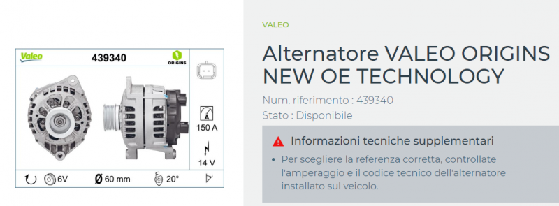

E solo un link è non un invito, però come riferimento penso possa andar bene.
Qui

beh, se è così tanto meglio. Chissà, magari tra le varie verisoni di Ducato 244 non è possibile moltarlo su tutte... boh...
A parte tutto, non monterei mai un alternatore diverso da Valeo... poi è una questione di gusti... e soldi, casualmente...
aggiungo... grazie al tuo post mi è venuto in mente che è sufficiente andare sul sito Valeo e inserire i dati del mezzo e ti propone gli alternatori disponibili, sia nuovi che rigenerati e nella lista c'è anche il 150A. Quindi direi BINGO! laugh
Modificato da Laikone il 25/08/2024 alle 22:36:17

finalmente è arrivata la conferma di chi monta il 150A.
Un consiglio sull'acquisto...
a parte il marchio Valeo, che consiglio a occhi chiusi, ti troverai a dover scegliere tra un alternatore ricondizionato oppure nuovo.
Io starei sul nuovo, e lo capisci dalla scritta ORIGINS NEW nel caso di Valeo.
Costa di più è ovvio, ma credo che dopo 20 e oltre anni di servizio ci possano satre 100€ di differenza.
