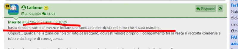

Buonasera, ho risolto il problema o almeno sembra così. Oggi  dovendo andare dal gommista/meccanico, ho subito inserito l'aria condizionata e dopo soli 10' già avevo Aqua in cabina, avevo tolto il tappeto per controllare meglio. Ebbene il meccanico ha subito intuito che il circuito era pieno di condensa, ha quindi tolto il tubicino di drenaggio ed ha infilato del filo semirigido da 0,5 mm nel foro di drenaggio della vaschetta di raccolta condensa. Andando su e giù e girando il filo è venuta giù, dopo un po', parecchia acqua. Rimesso tutto a posto, ho fatto un bel giro per ora tutto bene. Molto probabilmente i due meccanici a cui lo avevo portato...uno in particolare dopo averlo tenuto tre giorni, mi aveva detto che dovevo lasciargli il camper per più tempo in quanto il lavoro era lungo.
Grazie a tutti quelli che mi hanno scritto ed aiutato con i loro suggerimenti. In effetti parlandomi di sporcizia accumulata mi hanno fatto pensare.
Grazie ed un saluto a tutti
Modificato da scod il 08/06/2023 alle 18:42:34
12/11/2006 59078
Inserito il 08/06/2023 alle: 20:21:54
In risposta al messaggio di scod del 08/06/2023 alle 18:31:32
meglio. Ebbene il meccanico ha subito intuito che il circuito era pieno di condensa, ha quindi tolto il tubicino di drenaggio ed ha infilato del filo semirigido da 0,5 mm nel foro di drenaggio della vaschetta di raccolta condensa. Andando su e giù e girando il filo è venuta giù, dopo un po', parecchia acqua. Rimesso tutto a posto, ho fatto un bel giro per ora tutto bene. Molto probabilmente i due meccanici a cui lo avevo portato...uno in particolare dopo averlo tenuto tre giorni, mi aveva detto che dovevo lasciargli il camper per più tempo in quanto il lavoro era lungo. Grazie a tutti quelli che mi hanno scritto ed aiutato con i loro suggerimenti. In effetti parlandomi di sporcizia accumulata mi hanno fatto pensare. Grazie ed un saluto a tutti
Alla fine hai risolto e con poco, e quindi benissimo.
Non è detto che in futuro possa anche ritapparsi, se nel convogliatore c'è gia parecchio sporco, ma ora che sai come fare lo fai da te. Se capitasse spesso, allora potrebbe essere da pensare a un intervento piu approfondito con smontaggio di tutto il blocco, apertura e pulizia generale, ma sarebeb un lavorone.

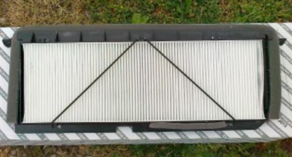

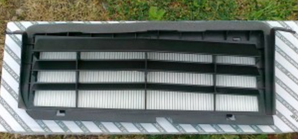

Buongiorno,sarebbe una cosa complicata metter il filtro antipolline ? Magari per bloccare il grosso basterebbe una retina tipo zanzaniera, ma i pollini ....
31/03/2004 20871
Inserito il 12/06/2023 alle: 14:17:40
In risposta al messaggio di whynot56 del 12/06/2023 alle 09:28:53
per nulla complicato.
Basta andare alla Fiat dicendogli ciò che vuoi fare fornendo il modello esatto del mezzo; ti daranno il porta filtro e il filtro, solo da montare.
