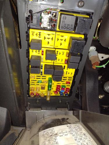

 ho il clacson del camper, daily 35c15 del 2003, che ha deciso di non funzionare ,vi spiego cosa succede:
fusibile saltato, lo cambio e il clacson va da solo, ho smontato tutto il comando clacson (leva) ho controllato con tester e schiacciando il pulsante il contatto arriva quindi escluderei la leva, a questo punto rimane il relè credo sia andato quello, c'è qualcuno che mi sa indicare  quello del clacson?  come faccio a capire se il relè è andato?.

Quando in funzione, stacchi uno ad uno i relè, e quando smette lhai individuato, poi provi a scambiarlo con un altro, se il problema persiste, non è il relè
Io credo ci sia un corto sul cavo

Avevo una tromba in corto sostituite entrambe e problema risolto. Per dovere di cronaca il relè delle trombe non si trova insieme ai fusibili riportati nella foto che ho postato, è all'interno di una piastra in plastica (non so quale sia il nome giusto) dove ci sono vari attacchi per i connettori del devioluci e tergicristalli , montata all'interno dello sterzo sotto ai comandi luci/frecce  e tergicristalli. Grazie per le risposte ricevute e buona giornata a tutti.
