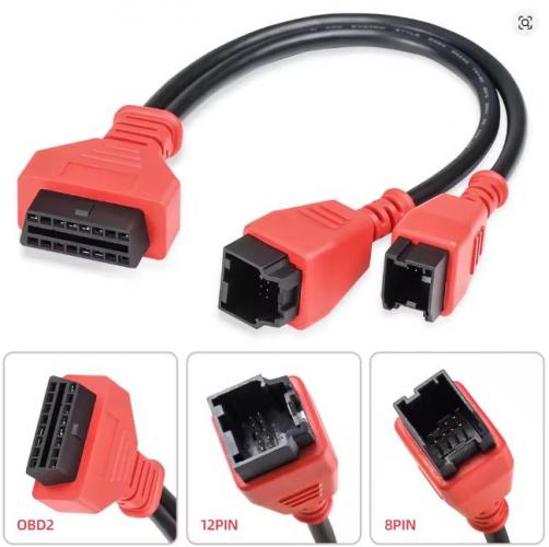

Se i blocchi alla centralina sono come sulle auto del gruppo Fiat, basta collegare una protesi sulla centralina di comunicazione con la casa madre, cavo SGW.

AGGIORNAMENTO! Sembra risolto,in pratica l'ultima versione a pagamento di alfaobd scaricabile da app android sembra non funzionare,nel senso scrive tutto correttamente ma in realta non modifica nulla. Ho trovato online (gratis)
la versione 2.2.9.0 ho fatto il pieno al camper,poi mi e uscito errore con lancetta a zero e spia lampeggiate. Ho collegato il lettore obd alla presa del camper direttamente scegliendo impostazione x290(2014) senza cavo giallo.Ho modificato il parametro relativo al serbatoio nella seconda voce c'era scritto ducato 90L. Sono tornato indietro,allineamento proxy e ho fatto partire. Facendo partire aggiornamento esce la scritta di spegnere il quadro e collegare tra lettore e presa del camper il famoso cavo giallo, l'ho quindi fatto e riacceso il quadro.A questo punto la lancetta e andata al massimo e senza toccare nulla l'app e andata avanti e ha finito la configurazione. Da lettore bodycomputer l'autonomia era sparita () quindi ho staccato tutto,acceso il camper e fatto 2km,ha cominciato a segnare 1050km di autonomia! Da li ho fatto un po di strada per poi assestarsi intorno agli 800km! Spero di essere utile a qualcuno se dovesse in futuro aver bisogno! Fiat ducato 2017 2.3 mtj2 150cv
