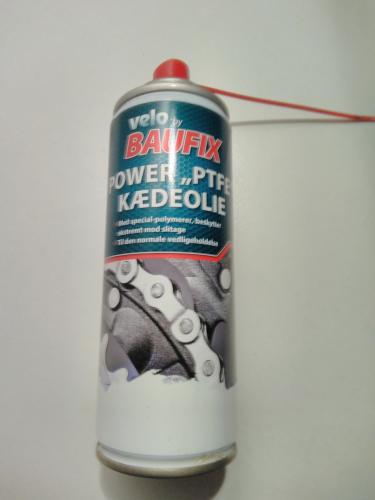

Il WD40 è più propriamente uno sbloccante e detergente, con una secondaria funzione lubrificante; inoltre tende ad evaporare, perciò non è particolarmente permanente.
Trattandosi di un perno attorno al quale ruotano le leve dei pedali, personalmente opterei per un lubrificante per catene moto e bici, meglio se a base ptfe.
