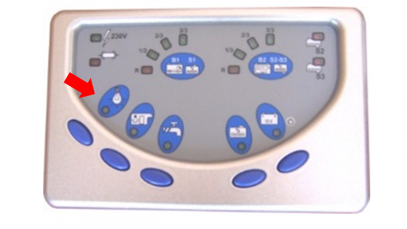

Ciao, io ho un Roller Team Granduca 64 del 2005 e sul mio modello la 12V (dentro allo scomparto TV) mi funziona solo se ho la luce sulla centralina accesa.
Non so se sul tuo modello sia la stessa cosa e se io abbia detto una baggianata rispetto a quello che chiedevi, ma le luci ti funzionano regolarmente?
Io ho questa centralina ed il tasto è questo:
Altrimenti non ho idea anche perchè da quello che scrivi, sempre se ho capito bene, è che quando sei allacciato alla 220V comunque quella presa funziona.
