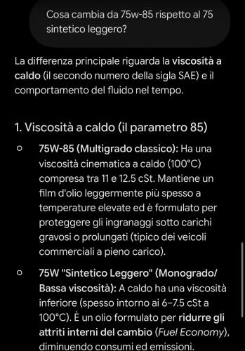

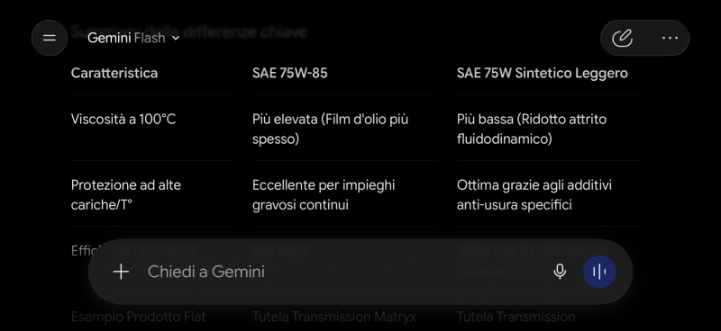

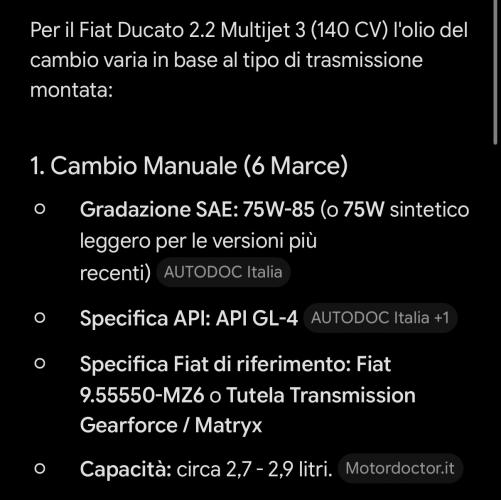

Sarebbe interessante capire se qualcuno riesce a reperire la gradazione dell’olio del cambio dei modelli 2025, rispetto al modello 2022 per esempio.
se hanno messo un olio meno viscoso come sta succedendo anche sulle auto per essere più green
Un rapido controllo con gemini mi indica questo:
potremmo aver dei componenti interni con della leggera tolleranza in più che non vanno d’accordo con l’olio “green” che ha meno viscosità in effetti.

Sarebbe interessante capire se qualcuno riesce a reperire la gradazione dell’olio del cambio dei modelli 2025, rispetto al modello 2022 per esempio. se hanno messo un olio meno viscoso come sta succedendo anche sulle auto
per essere più green Un rapido controllo con gemini mi indica questo: potremmo aver dei componenti interni con della leggera tolleranza in più che non vanno d’accordo con l’olio “green” che ha meno viscosità in effetti.
Tesi interessante, spiegherebbe perchè a freddo il problema non si sente o si sente meno.
Bisognerebbe sapere che olio hanno messo in quei cambi ed eventualmente fare una prova con olio a densità superiore.
