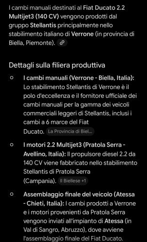

Venderlo per rimanere senza no, però anche aver speso 70.000euro per andare in giro vibrando anche no.
Oltre a mercedes c’è volkswagen e man che hanno un livello qualitativo più alto anche se costano un pò di più, ma di sicuro non posso vendere il mio per tentare la sorte con un altro Ducato nuovo.
bisognerebbe capire anche se la produzione dei cambi manuali arrivano tutti dallo stesso fornitore.
perchè in audi qualche anno fà si rompevano gli automatici quando li avevano dati in produzione tipo in paesi dell’est. Successivamente hanno riportato la produzione in Germania e la qualità era ritornata elevata.
Ci vorrebbe qualche conoscenza all’interno del reparto della gestione assistenze in stellantis per avere delle informazioni più concrete.

Inserito il 21/10/2026 alle: 09:49:09

Inserito il 21/10/2026 alle: 11:53:08
In risposta al messaggio di Franz88 del 21/10/2026 alle 09:49:09
Quindi...produzione nostrana...angry...
