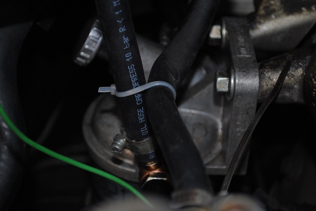

Da quello che mi hanno spiegato (te la vendo come l'hanno venduta a me) il problema non e' il caldo ma la presenza di gasolio nel circuito. Piu' il veicolo rimane fermo piu' il circuito si svuota.
paolo 61
paolo 61
13/07/2007 11698
Inserito il 16/12/2016 alle: 22:55:40
Ok, ma fatti spiegare allora perché quando la giornata si scalda, perché il motore parte, se nelle tubature non c'è gasolio, non parte nemmeno a 30 gradi....
Paolo
13/05/2004 618
Inserito il 16/12/2016 alle: 23:50:03
Mi hanno detto che non e' stato all'innalzarsi della temperatura che il motore si e' avviato, ma l'insistenza dei tentativi di messa in moto che ha caricato il circuito.

DEVI assolutamente trovare il motivo dello svuotamento , che potrbbe essre dovuto a qualche giunzione difettosa dei tubi, oppure ,come dice Paolo, dal segnalatore, o ( anche ) dal filtro pescante sporco, ( in questo caso succede che la portata del gasolio è sufficiente per tenere in moto il mezzo,ma insufficiente a far si che il filtro si mantenga in pressione una volta spento ) oppure anche dallo sfiato del serbatoio,nel qual caso fai una prova senza il tappo .Tieni presente che sono suggerimenti dati senza la disponibilita' di avere il mezzo a portata di mano , per cui vanno presi con le dovute cautele. wink

Un piccolo aggiornamento: domattina porto il camper da un meccanico piu' attrezzato del mio, il quale e' in contatto con il famigerato pompista. Questo meccanico dovrebbe avere maggiore influenza sul pompista del mio quindi spero che il veicolo sia sottoposto a controllo.
Pochi minuti fa ho provato ad accendere il camper e ho constatato che diversamente a quello che facevo sino ad ora e cioe' accendere il camper senza toccare il pedale dell acceleratore, se lo spingo vigorosamente il camper si accende meglio. Ad ogni modo l'accensione e' avvenuta al 4-5 giro di chiave.

su quel che avevo   io sopra il filtro   gasolio  aveva  una specie di pompetta elettrica  che  portava in pressione
 la senti girare   quando giri il quadro??

Nelle ultime serie del 125 hp di costruzione 2003-2004 la pompetta sul filtro è stata eliminata, e anche quando era presente aveva una logica tutta sua...

 se   fosse    la stessa   meccanica e non   gira la pompetta    ci starebbe con  i sintomi ??

un conoscente   giu in calabria  lo ha sostituito con un   normale  filtro  cav
 il mio era cosi, pero   se non hai manualita.. ti devi fidare   del tuo meccanico

trova chi sia in grado di farti questa modifica ( pompista) , poi penso pero' che si dovra' eliminare dalla centralina l'eventuale errore ( chiedi  a quelli esperti di elettronica) costo del supporto completo di filtro circa 50 euro , piu mano d,opera  ( sempre se trovi chi lo voglia fare9

Pure io ho avuto problemi con il segnalatore del filtro del gasolio , si era liberato,
ho fatto tappare scaldandolo la niples che era nel segnalatore .

Piccolo aggiornamento: il meccanico ha escluso il filtro gasolio, messo tubi trasparenti per vedere se passa aria e domattina prova il tutto
Se in problema e' stato risolto significa che il problema risiede nel portafiltro (anche lui mi conferma che il ricambio costa caro).

Solo il segnalatore del filtro , costava 60€ .....
