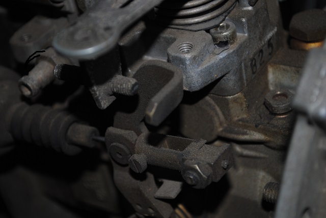

controlla che funzioni il disositivo extra anticipo minimo accelerato,questo
