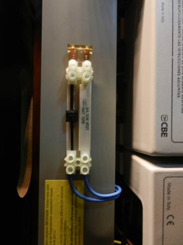

Per mantenere carica anche la BM, installa il diodo/resistenza di Marco:
http://www.m48.it/diodoresisten...
con una spesa irrisoria, qualche €, ti metti al sicuro.
Questo sotto è il diodo/rrsistenza dell'amico "Topolone", guerda come è collegato:
Hai problemi sull'impianto idraulico per dover installare un vaso di espansione?
Tipo l'acqua che esce dai rubinetti a getti con andamento del pulsare della pompa?
Se non l'accessorio non serve a nulla.
