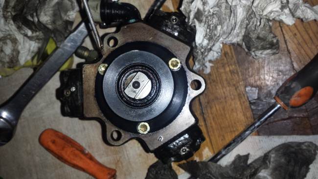

il piu gettonato penso sia il paraolio pompa.
svuotato la coppa cambiato olio e  staccato l'intercooler e la macchina e ripartita
pompa
gia sostituita  domani   provo a mettere in moto, stasera non sono riuscito
spurgando l'aria ho rotto un recupero gasolio   di un iniettore

Non era il paraolio  si erano svitare le.viti sopra flangia  che chiude la.pompa  . Erano talmente lente che si toglievano  a mano  tolte pulite messo frena filetti e ristrette e ho riutilizzato ancora la vecchia pompa.
