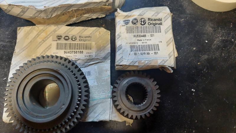

In foto vedi i codici della lunga,nel link in seguito i codici della intermedia
https://www.ecovippari.com/duca...

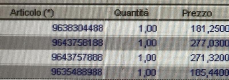

Screenshot_20250807_190104_com_whatsapp_MediaViewActivity.jpgBuongiorno a tutti, sono sul mio "nuovo" primo camper mansardato 6 mt su ducato 2.8 JTD 127 cv, ho fatto 5.000 km nelle ultime 2 settimane, ho la 5a corta e non lo sopporto, per andare a 100 di GPS devo stare oltre i 3.000 giri con rumore e consumi insopportabili, vista la mia propensione a modificare sempre tutto e lavorando in ambiti di riparatori, volevo da subito sostituire gli ingranaggi, ho reperito i codici e chiesto a ricambisti in 2 regioni, dicono reperibili solo in Fiat e 1 ingranaggio della intermedia non più fornibile, prezzo... Oltre i 550 € ivati, non vale la pena per un mezzo del 2003, anche se l'ho appena acquistato, a questo punto sto valutando l'acquisto di un cambio 6 marce da uno sfascio, spesa simile ma resa 100 volte migliore
Allego foto codici e prezzi attuali da Fiat iva esclusa, i primi 2 sono la intermedia, i secondi la lunga
Pensa se non ci avessi provato

Buongiorno a tutti, sono sul mio nuovo primo camper mansardato 6 mt su ducato 2.8 JTD 127 cv, ho fatto 5.000 km nelle ultime 2 settimane, ho la 5a corta e non lo sopporto, per andare a 100 di GPS devo stare oltre i 3.000
giri con rumore e consumi insopportabili, vista la mia propensione a modificare sempre tutto e lavorando in ambiti di riparatori, volevo da subito sostituire gli ingranaggi, ho reperito i codici e chiesto a ricambisti in 2 regioni, dicono reperibili solo in Fiat e 1 ingranaggio della intermedia non più fornibile, prezzo... Oltre i 550 € ivati, non vale la pena per un mezzo del 2003, anche se l'ho appena acquistato, a questo punto sto valutando l'acquisto di un cambio 6 marce da uno sfascio, spesa simile ma resa 100 volte migliore Allego foto codici e prezzi attuali da Fiat iva esclusa, i primi 2 sono la intermedia, i secondi la lunga
