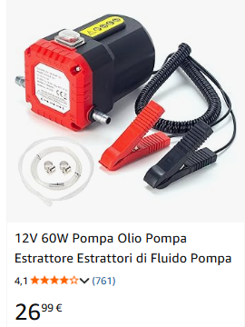

aspetta un attimo prima di togliere il tappo...
Leggi BENE la procedura che c'è sopra al libretto di uso e manutenzione per controllare il livello dell'olio, che nel 99% dei casi non è quella di controllare l'olio a freddo, ma è quella di far girare il motore al minimo per 10/15 minuti e spegnerlo, attendere 5/10 minuti e controllare il livello.
Ti ho scritto più o meno come potrebbe essere, ma controlla prima...
Se risulterà troppo alto, ti consiglio di comprare una pompa tipo questa... delle volte si trova anche alla Lidl...
Impiegherai un attimo...
Può capitare di sbagliare dai... c'è molto di peggio...
