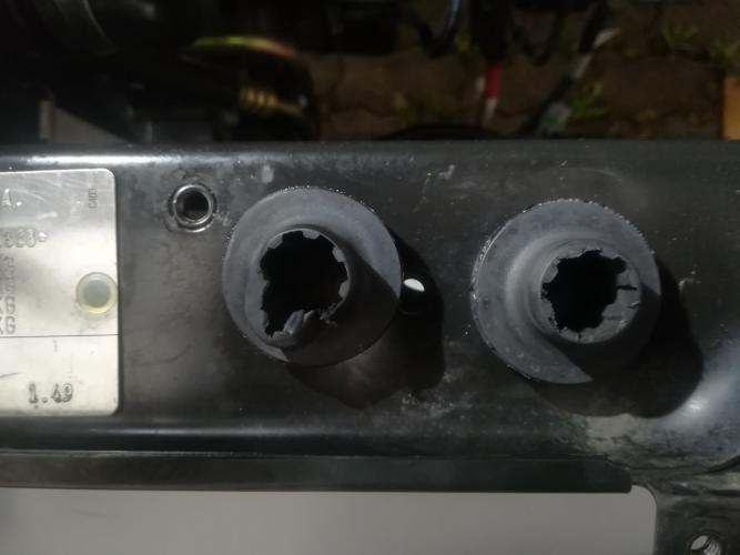

Dalla parte in cui si è rotto ho trovato una boccola di appoggio  in gomma schiacciata, anche se non credo sia lei responsabile della crepa. Il camper è un Ducato X244 del 2004 con nemmeno 80 mila km e riposa sollevato da terra  in un garage chiuso al buio....

Inserito il 16/08/2019 alle: 18:13:57
Andre
norbidic
norbidic
28/06/2013 1264
Inserito il 16/08/2019 alle: 18:42:32
Le ho incollate nei loro fori sulla traversa del telaio con del mastice siliconico apposito guarnizioni carter al fine di impedire che si spostino, visto il peso dei due radiatori e meglio che stiano perfettamente in sede. Domani mattina conto di finire il rimontaggio dei vari pezzi rimossi, rimettere l'antigelo nuovo nel radiatore e successivo test di tenuta con rabbocco a freddo.
