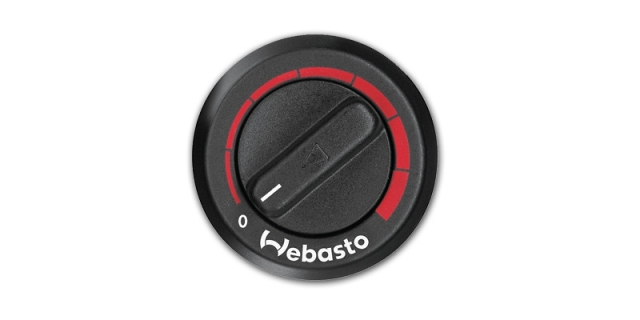

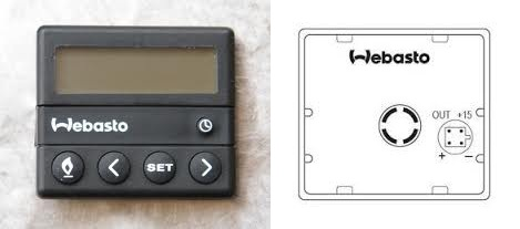

Come è fatto il comando del webasto?
Per esempio questo è un comando dell Airtop2000 (ma ne puo avere altri)

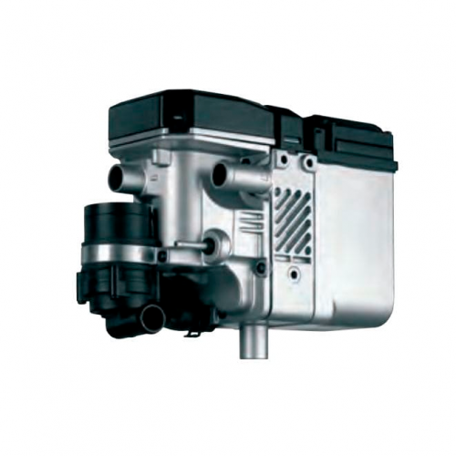

Il Thermotop è fatto così e di solito è nel vano motore o dietro al paraurti anteriore

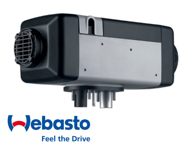

Il Webasto airtop è fatto così e solitamente è sotto al pavimento del camper

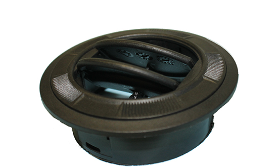

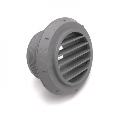

con il Thermotop il caldo arriva dalle bocchette di riscaldamento che ci sono sul cruscotto (del normale riscaldamento del furgone) mentre con il Airtop ci sono distribuite nel camper alcune bocchette come queste
o come queste
così almeno se si capisce di cosa parliamo non continuiamo a buttare la ipotesi e perdere tempo inutile.
