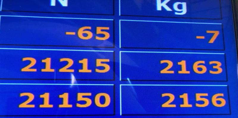

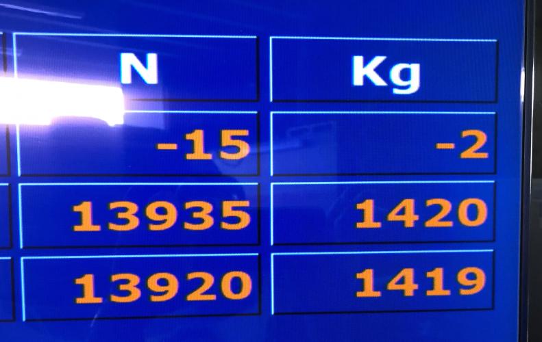

Ciao, oggi ho fatto fare la revisione al mio Kreos 3005, ho richiesto all'operatore copia del "referto", è il nome uffuciale della scheda tecnica, che gentilmente mi ha consegnato, premetto che prima di portare il mezzo in officina ho cercato di alleggerirlo scaricando i serbatoi e il carico facilmente amovibile, risultato? Non ridete, peso asse ant.Kg: 11377, asse post. Kg.15133, peso tot. Kg.26510, magari! purtroppo sò benissimo che non è cosi', eppure il banco prova è nuovo addirittura verifica l'ovalizzazione delle gomme e le referta,  sul mio mezzo risultano tutte con valore 1 % meno l'ant. DX, 3%,perfettamente in regola, altro valore sorprendentemente positivo è il peso su ogni singola ruota ant. 5689/5688 post 7687/7566, se fosse vero, la differenza di un solo Kg per asse ha dell'incredibile! Mi piace condividere l'esperienza e conoscere il vostro parere, grazie. Un saluto Enzo
Enzo
14/01/2010 31563
Inserito il 27/07/2021 alle: 06:53:27
In risposta al messaggio di enzo44 del 26/07/2021 alle 22:47:30
Ciao, oggi ho fatto fare la revisione al mio Kreos 3005, ho richiesto all'operatore copia del referto, è il nome uffuciale della scheda tecnica, che gentilmente mi ha consegnato, premetto che prima di portare il mezzo in
officina ho cercato di alleggerirlo scaricando i serbatoi e il carico facilmente amovibile, risultato? Non ridete, peso asse ant.Kg: 11377, asse post. Kg.15133, peso tot. Kg.26510, magari! purtroppo sò benissimo che non è cosi', eppure il banco prova è nuovo addirittura verifica l'ovalizzazione delle gomme e le referta,  sul mio mezzo risultano tutte con valore 1 % meno l'ant. DX, 3%,perfettamente in regola, altro valore sorprendentemente positivo è il peso su ogni singola ruota ant. 5689/5688 post 7687/7566, se fosse vero, la differenza di un solo Kg per asse ha dell'incredibile! Mi piace condividere l'esperienza e conoscere il vostro parere, grazie. Un saluto Enzo Enzo
Alla faccia del fuori peso, oltre 26 tonnellate, è un record

Forse forse sono numeri espressi in Newton necessari nel calcolo della qualità/funzionalità della frenata ruota.ruota asse asse
su un corpo con una massa di 102 grammi la terra esercita una forza all'incirca di un newton. 1 kgp = 9,81 N.
"""""Quindi, mentre nella lingua di tutti i giorni e nel linguaggio commerciale l termini "peso" e "massa" sono intercambiabili («peso 70 kg» equivale a «ho una massa di 70 kg»), nel linguaggio tecnico non si devono confondere questi due concetti, dato che il primo è espresso in newton (essendo una forza), mentre la seconda è espressa in chilogrammi[2], perciò «ho una massa di 70 kg» significa «esercito sul pianeta una forza di 686,7 N """"

Come dice Salito, i valori dallordine di grandezza sembrano in Newton.
1 Kg = 9.81 N
Dovrebbero però essere specificate le unità di misura da qualche parte sul referto
PS come ulteriore (spero) chiarimento:
Newton = forza che imprime ad 1 Kg massa un'accelerazione di 1 m/s² (cioè si basa su f=ma rimanendo su valori unitari)
Dato che noi siamo soggetti normalmente all'accelerazione di gravità che è 9.81 m/s², allora il Kg massa (che con unità usuali pesa 1 Kg forza) pesa anche 9.81 N.
A mio parere cmq distaccarsi nei documenti dalle unità comunemente usate per andare su altre, se vogliamo più "scientifiche" ma meno diffuse e meno chiare per chi legge, è una pierinata più da burocrati che da ingegneri
Tornando ai contenuti anziché alla forma, mi par di capire che ti aspettavi un peso maggiore?
Modificato da Armando il 27/07/2021 alle 10:00:10

Parli al plurale, ma io come faccio a sapere il peso "giusto" del camper di Enzo? Nel senso che se l'apparecchiatura che ha generato il referto sbaglia, io non lo posso sapere.
Posso però confermare che se i valori del referto sono in N, i corrispondenti pesi in Kg si ottengono dividendo i numeri presentati per 9.81 (come mi pareva implicito nelle risposte precedenti).

Tot 3576, pieno con tutto e due moto, se tolgo 100kg acqua, 340kg 2 moto, 50kg impianto gpl autotrazione, 30kg bombole cucina, 30kg 2 bici elettriche arriva a 3000kg

26.510 / 9,81=2702 chilogrammi.
Un ottimo valore, considerata la tipologia del veicolo.smiley

Grazie per le risposte,ovviamente ho chiesto all'operatore il peso del veicolo in Kg o Quintali, mi ha dichiarato che il veicolo pesava circa Q 26,5, misura assolutamente fuori luogo, ho capito che era meglio soprassedere, mi piacerebbe sapere il peso reale del mio mezzo rilevato da quella macchina che sembrava essere affidabile e nuova, non  mi è chiara la proporzione tra Kg e N . Un saluto e grazie ancora. PS sul "referto" alla voce peso per ruota e peso per asse è riportata come unità di misura la lettera N
mi piacerebbe sapere il peso reale del mio mezzo rilevato da quella macchina che sembrava essere affidabile e nuova, non  mi è chiara la proporzione tra Kg e N . Un saluto e grazie ancora. PS sul referto alla voce peso per ruota e peso per asse è riportata come unità di misura la lettera N
La pesata fatta con una pesa tarata e predisposta a pesare ,scusa il gioco di parole ma così è.
Già detto a che funzione è predisposta tarata quella apparecchiatura .
La per farti una verifica della massa del veicolo qualsiasi ffoo non ti portano ad un centro di revisione ma ad una pesa pubblica se c'è o presso una qualsiasi ditta centro riciclaggio consorzi frutta verdura latteria sociale cantina sociale ecc.ecc.
11/08/2003 7735
Inserito il 27/07/2021 alle: 20:56:28
" non  mi è chiara la proporzione tra Kg e N  ”
Un oggetto che pesa 1 Kg, pesa anche 10 hg oppure 1000 g, no?
Ecco .. in Newton invece pesa 9.81 N.
