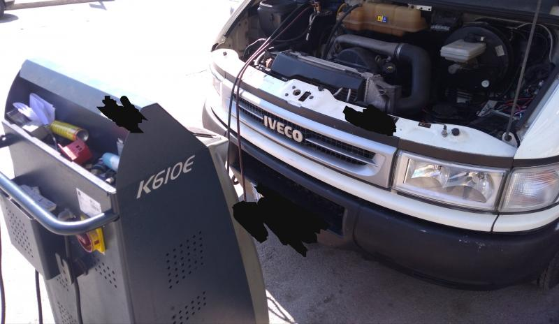

ho l’aria condizionata del camper Laika Kreos 3008 de 2006, che non esce più fresca. Penso sia da ricaricare il gas. Dove trovo all’interno del vano motore l’inserto dove si ricarica? Grazie mille

Meglio farlo fare da chi ne è pratico.
Potrebbe esserci anche qualche perdita (da rilevare prima di ricaricare)
Occorre fare il vuoto e poi inserire i grammi giusti.
Ci sono nel vano motore comunque due attacchi a vite con cappellotto
ben in evidenza

Se manca gas, c'è una perdita, prima di caricare va fatta la prova di pressione ed eventualmente inserire il tracciante per rilevare eventuali rotture
