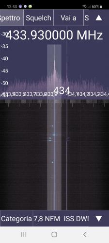

La trova anche usando il telefono sulla stessa freq.Screenshot_20210308-124325_SDRTouch.jpg
Figa quell'applicazione Stefino, che cos'è?

Ma questo non è difficile da fare, quando con il comando chiave aprendo o chiudendo porti un positivo all'altare o comunque un comando di attivazione poi con lo stesso puoi fare anche altre operazioni.
Per il ricevitore su cellulare devi essere in possesso di un ricevitore tv-usb (circa 10 euro) che verrà alimentato dal cellulare che deve avere la funzione OTG ossia che puo alimentare dispositivi esterni.
poi devi scaricare 2 App Sdr touch e rtl-sdr driver.
con il tutto hai un ricevitore panoramico all mode cioè am-fmw con RDS -fmn-e in piu le bande laterali (SSB) e anche CW per il morse da circa 25 a circa 1700 Mhz.
