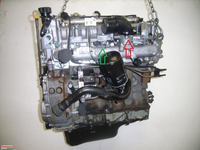

Come detto in precedenza è il corpo farfallato che cambia il passaggio d'aria, all'avviamento funziona solo dal condotto filtro aria poi la gestione elettronica fa passare al condotto dell'EGR, l'aria che va in camera di scoppio essendo miscelata con gas di scarico provoca questo rumore cupo, i componenti che riguardano sono il corpo farfallato sensore del corpo farfallato per ultimo il misuratore di massa aria, la cosa più semplice che puoi fare e pulire il sensore del c.f.

mi sono letto tutta la discussione, ma poi si è spostata sull'utilita o meno di questa egr .
dunque il cambio di rumore rientra nella normalità ? visto che a differenza tua a me non accende nessuna spia ne a fermo ne in marcia ne a minimo.
dove e posizionato il corpo farfallato e sensore cf per dargli una controllata ?
il mezzo ha 48000 km.

mi sono letto tutta la discussione, ma poi si è spostata sull'utilita o meno di questa egr . dunque il cambio di rumore rientra nella normalità ? visto che a differenza tua a me non accende nessuna spia ne a fermo ne in marcia ne a minimo. dove e posizionato il corpo farfallato e sensore cf per dargli una controllata ? il mezzo ha 48000 km.
Il c.f. è quello con la freccia rossa, il sensore quello in verde,
ti consiglio di pulire solo il sensore e di lasciare le altre cose a un esperto,
l'EGR su questo motore ha il passaggio verso uno scambiatore più i km aumentano più s'intasa quando la gestione devia il flusso arriva sempre meno passaggio in pratica il motore tende a soffocare, interviene la gestione che non chiude ma limita dal c.f.man mano fino a gestire il taglio di potenza del 60 % spia gialla lampeggiante ( recovery ) a me non è successo solo spia fissa, anche se dava errore al debimetro non era lui il problema

Inserito il 12/03/2020 alle: 06:10:04
In risposta al messaggio di Robir del 11/03/2020 alle 13:24:07
Il c.f. è quello con la freccia rossa, il sensore quello in verde, ti consiglio di pulire solo il sensore e di lasciare le altre cose a un esperto, l'EGR su questo motore ha il passaggio verso uno scambiatore più i km aumentano
grazie smiley appena potrò perchè adesso siamo chiusi in casa, vado al rimessaggio e ci do un occhiata.
