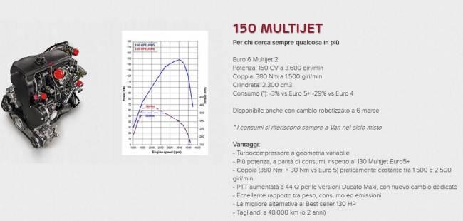

Ho avuto il 150 cv sia su X250 che ora su X290. Il 150 cv, ha una turbina a geometria variabile, ed ha, anche per questo, una buona coppia motrice (quella che serve di più) a basso regime di giri.  E' forse per questo che è molto diverso e più fruibile del 130 cv e non per i 20 cv in più .  Reputo quindi il 150 cv, più che dignitoso, per un camper che non superi i pesi standard. Il 3000 da 180 cv, premesso che andrà a scomparire, sostituito dal 2300 da 180 cv, lo vedrei solo per camper un po' sovrappeso o eccedenti di un po', i fatidici 3500 kg di peso.  Si tenga però presente che il 3000 pesa, inquina e consuma abbastanza di più del 2300 da 150 e 180 cv.
La centralina elettronica, la lascerei in pace.

Inserito il 15/10/2016 alle: 12:12:40
Se poi si tratta del nuovo ducato 150 cv. ha una coppia di 30 Nm. ( che non sono pochi ) in più rispetto al precedente 150 cv.
