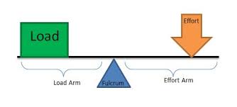

Comunque se proprio si volesse calcolare con quanta forza Fr "preme" sul retrotreno un carico C (Kg) avente uno sbalzo S rispetto all'asse posteriore, e con quanta forza Fa lo stesso C "solleva" l'asse anteriore (distante passo P dalla posteriore), anche senza le figurine è facile trovare che:
Fr = C * (P + S) / P
Fa= - C * S / P

Comunque se proprio si volesse calcolare con quanta forza Fr preme sul retrotreno un carico C (Kg) avente uno sbalzo S rispetto all'asse posteriore, e con quanta forza Fa lo stesso C solleva l'asse anteriore (distante passo P dalla posteriore), anche senza le figurine è facile trovare che: Fr = C * (P + S) / P Fa= - C * S / P
Ma così ti perdi tanti altri elementi che concorrono in un sistema dinamico.
Questo calcolo può giusto aiutare a capire come funziona staticamente una mensola in linea teorica.
Comunque è sempre meglio di niente yes
Datemi una leva e solleverò il mondolaugh

Ma così ti perdi tanti altri elementi che concorrono in un sistema dinamico. Questo calcolo può giusto aiutare a capire come funziona staticamente una mensola in linea teorica. Comunque è sempre meglio di niente  Datemi una leva e solleverò il mondo
Lo so che ci sono altri aspetti nella dinamica su strada, ma dato che si è accennato all'influenza di sbalzo, passo ecc. sui carichi sugli assi senza però quantificare, può interessare capire come e quanto avviene quests influenza .. o no?
Però il sistema non è una mensola; lo sarà il portamoto in se stesso (ma qui non lo prendiamo in esame come flessione o altro).
Modificato da Armando il 15/08/2018 alle 01:41:42

bene ora sotto mettiamoci un secondo cuneo o tutto verso destra o verso sinistra e così abbiamo stilizzato il furgone da un lato c'è lo sbalzo del motore peso fisso e dalla altro lisbalzo posteriore di fabbrica più la "" mensola"" del portamoto.

Ora i due cunei. Fulcri sono gli assi del furgone sembrerebbe insignificante lo sbalzo posteriore con più mensola portafoto rispetto allo spazio centrale del furgone ma, ma nel camper il peso in questo spazio non è molto è spazio live ( c'è giusto la cassetta wc che fa peso. ..) mentre è sulla asse posteriore.sbalzo dove ci sono i Letti che sotto di loro vengono concentrati i pesi serbatoi gavoni bombole sdraio ecc . più la moto ecc.
per questo motivo è importante andare sulla pesa e fare la pesata Dell asse posteriore

Così per info, per fare i calcoli si usano di solito concetti più generali degli schemi elementari tipo leve di 3 tipi .. in particolare l'equilibrio dei momenti e delle forze, che risolve tutti i casi diversi e anche molto complessi (anche in campo dinamico inserendo le sollecitazioni variabili, le inerzie ecc.) per i quali non è pensabile di trovare lo schemino sul prontuario.
